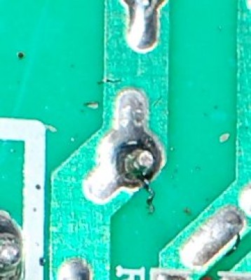

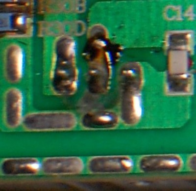

#18 Příspěvek od derick »

Příspěvky: 14453
#19 Příspěvek od masar »
Zřejmě není sepnuté relé. Jaké je napětí na těch dvou elektrolytech (C16/C17)?

PotPalo

čo je toto a toto?

#21 Příspěvek od derick »
Spoje su opravene, trochu kolofonie nevadi.
