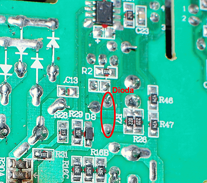

Po rozobrati je vidiet spalenu stvoricu SMD rezistorov na vstupe. (vid foto R30A az R30D.) Hodnoty su univerzalne, alebo pre kazdy zdroj ine? (je to nejaky noname zdroj a neviem ich precitat.)

Este raz som skontroloval dosku (diody, fety) a vymenil 4x 1R0, ktore boli prerusene. Po zapojeni do siete je na sekundari 0v, ale chladice sa jemne hreju. Rezistory nehoria. Male elyty premerane v doske na ESR su v norme. Velke som zatial z dosky nevyberal. Vsimol som si, ze optoclen ma na jednom konci skoro skrat cca 6ohm. Co dalej?

Tu žárovku ti neradili pro srandu králíkům. Mosfet tam vidím jen jeden.
Zřejmě je na výstupu zkrat. Víš, jak se měří?
:wink:
Také zkontroluj pájený spoj na tvé desce, viz obrázek. Hned nad ním další spoj také nevypadá dobře (zřejmě elyt).
