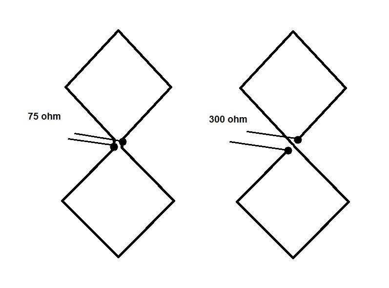

doktor365 píše:U nás se to používalo hlavně na Poláky,kolem roku 87
někdy po roce 80 začala polská televize vysílat zajímavé filmy a v Chocni, kde jsem tehdy bydlel, začali lidi stavět různá monstra na poláky . . .
přijímat šly kanály 30 a 35 z vysílače Sněžné jámy . . .
V Choceňských fabrikách se ale začaly na černo vyrábět dvojité quady pro UHF pásmo.
tehdy toho bylo plné město a všichni po večerech čučeli na poláky . . .
vypadalo to asi nějak jako na obrázku

A napájený je to uprostřed v místě toho překřížení = jedna ta "úhlopříčka" je přerušená (druhá volně prochází) a celá ta "osmička" má v tom místě přibližně symetrickejch 300Ω. Na vojně dráteníci tyhle tvary používali na směrovejch "mobilkách" - buď byla před sejtem jedna "osma", nebo byly narovnaný 4 po dvou vedle sebe. Na sfázování a krmení se mě neptejte, já nebyl spojař ...

Tohoto Quada používám už mnoho let na 430 MHz na rotátoru. V místě "překřížení" žádné překřížení není, ty rohy čtverců se přibližují k sobě na cca 20 mm. V tom místě je impedance cca 60 Ohmů, takže s jednoduchou symetrizací 1 : 1 do toho posílám po koaxiálu 50 Ohm 50 W z eftéčka. A protože to má dokonce definovaný zisk, tak mám docela zajímavá spojení doslova po celé Evropě. Quad je výborná anténa.
#20 Příspěvek od ok1hga »
jirkati píše: V místě "překřížení" žádné překřížení není, ty rohy čtverců se přibližují k sobě na cca 20 mm. V tom místě je impedance cca 60 Ohmů
. . . tentokrát má ale Karel pravdu, žáleželo totiž na použití a podle toho se udělalo napájení . . .
mělo to buď cca 75 ohm, nebo pro dvoulinku cca 300 ohm.

jirkati

Jo, to je fakt, nějak jsem si tu 300 Ohm verzi neuvědomil. A ještě se tam v impedanci uplatňuje vzdálenost od reflektorové stěny.

O této anténě jsem tu kdysi psal. Je tam drobná nepřesnost - smyčka z desítky hliníku (AY 10 mm²) byla příliš měkká a musela se zpevňovat plastovými sloupky. Když se použila AY 25 mm², byla smyčka naprosto samonosná a mnohde je dosud.
Řeč je o tomto tvaru před košíkem z kočárku sloužícím jako reflektor.
Prostě délku strany čtverce dej λ/4 a vzdálenost od reflektoru λ/8 - tou vzdáleností od reflektoru jde ladit na maximum zisku v požadované části pásma.

Jenže na 75Ω se to muselo ještě sesymetrizovat respektive DEsymetrizovat - koax je nesymetrickej, kdežto ta "osmička" je v obou případech (75 i 300Ω) symetrická. Pro televizi vyhovovalo líp těch 300Ω, protože se použil standartní symetrizační člen 300/75Ω a nemuselo se s ničím laborovat (symetrizační smyčka z káblu je úzkopásmová, takže vyžadovala trochu počtů - ale zas dokázala poměrně slušně odladit/potlačit v případě kanálovýho příjmu nežádoucí signály).

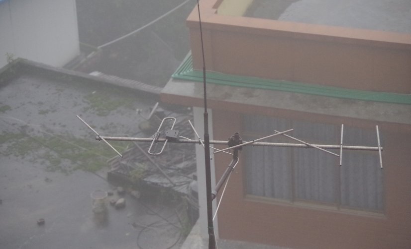

Stále nic nemá na tuto všesměrovou yagiho anténu kterou jsem vyfotil v jednom čínském pohraničním městě
... a protože mi to píše u všech obrázků že jsou moc velký a opravdu se mi nechce každou fotku zmenšovat a několikrát editovat aby se sem vlezla tak
link zde:
http://eldac.cz/obrazky/EBfoto/IMGP2594.JPG
Protože je David stále větší anarchista, tak mu pomůžu se zmenšením, než to zmizí z původního linku... ZdenekHQ :)
Příspěvky: 20508
#27 Příspěvek od Celeron »
No co, zafoukal vítr a nebo usedli ňácí ptáci. :)
