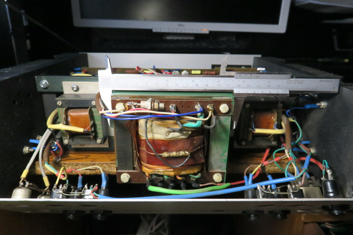

K dotazu na trafo. Trafo je vybavené jen vinutím 2x25V jak je provedená odbočka na 20V je vidět s fotky. Samo domo přizpůsobení toho co se kde našlo.
Jinak děkuji za podnětné náměty a vůbec by mě nenapadlo, že se rozpoutá taková diskuze. Nenašel by někdo trošku tvůrčího času a nevyznačil by chyby ve schématu pro TW 200.Jak to tady sleduji tak moc schémat i špatných není.

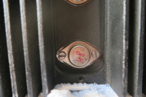

Tranzistory 2N3055 jsou původní viz foto.

Těhle RCA 2N3055 Ti můžu poslat pytlík :)
Ale jinak doporučuji nahradit KDY76 a do 4R.

Danhard děkuji za nabídku a radu, ale chci nechat TW 200 v co nejoriginálnějším stavu. 2N3055 tam jsou, tak jedině v čem se bude zesilovač lišit je trafo, podle fotky je všem jasné, že v tomto stavu obnažené vinutí ho v zesilovači nechci. Proto sháním někoho kdo změří originální trafo a poskytne hodnoty pro navinutí nového.

2N3055 RCA je v porovnání s KDY76 sračka májová :D

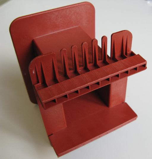

Dle velikosti elytů odhaduji plechy trafa spíše na EI40 (EI120 po novu). Kdyby byl zájem mám kostry pro výšku 53mm
//Aha, ono je to tu i se šuplerou :lol:
