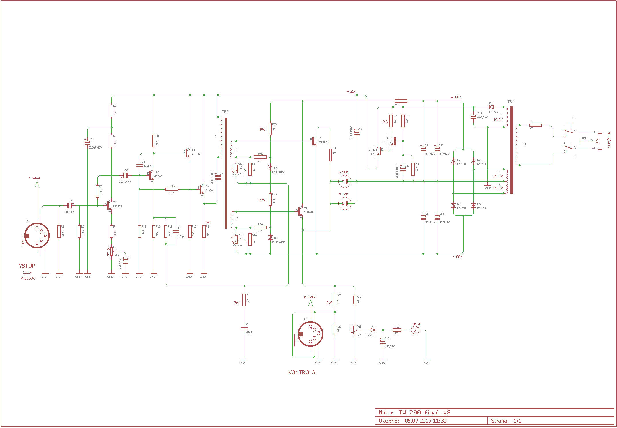

Dostal se ke mně jeden TW 200 v dezolátním stavu s vypájenými kondenzátory a tranzistory na desce, chybějícími rafičkami na čelním panelu atd, ale kupodivu s originálními tranzistory 2N3055. Vzhledem k tomu, že schéma a dokumentace již neexistuje tak jsem nakreslil schéma zesilovače podle desky, a po doplnění součástek do desky mám fungující TW 200 s výkonem okolo 50W. Mám otázku neví někdo kolik má být na primáru napájecího transformátoru, ten co je v zesilovači má 2x25V a 1x19V a to je málo na 100W na kanál. Není zde dobrá duše, která ví kolik má na trasformátoru být, nebo to změří na svém funkčním zesilovači. Já to odhaduji na primáru tak na 2x33V a 1x20V, po usměrnění 2x46 – 48V pro konec a 24V pro buzení.
Neválí se někomu transformátor doma z nějakého vraku, moc by mě to pomohlo.
A na závěr pokud je ve schématu chyba, tak se omlouvám.

#2 Příspěvek od sinclair »
Chyb tam máte hodně, ale to teď není podstatné.
Originální trafo má jádro EI50x50, hrany plechů natřené černou barvou, cívku z narůžovělé až béžové lepenky a nemá na cívce ani jádru žádné označení. Stejně tak oba budicí transformátory.
Trafo je navinuto pro primární napětí 220V a příkon 400VA. Při síťovém napětí 220V je na hlavních filtračních elytech napětí přesně 2x50V, na hlavním sekundáru je střídavé napětí 2x35V. To pro výkon 2x100W/8hm stačí.
Při současných 230V je na původních elektrolytech TC937a mírné přepětí, které ale docela dobře a bez ohřevu snášejí.
Vy tam už ale máte elektrolyty TE925 4G7/63V a to znamená, že zesilovač už někdo důkladně předělával.
V rámci bezpečnosti provozu tam někdo už mohl nainstalovat i transformátor s nižším sekundárním napětím.
Původní, nijak neupravený TW200 je totiž velmi citlivý na impedanci zátěže, proto tolik pojistek. Pokud se k němu připojily vícepásmové soustavy se složitější impedanční charakteristikou, tak to většinou končilo výpadkem těch pojistek a bohužel i průrazem 2N3055.
Zesilovač je primárně určen k ozvučovacím účelům.
Možná by neškodilo pár fotografií, jak ten Váš exemplář /výrobní číslo?/ vlastně dopadl.

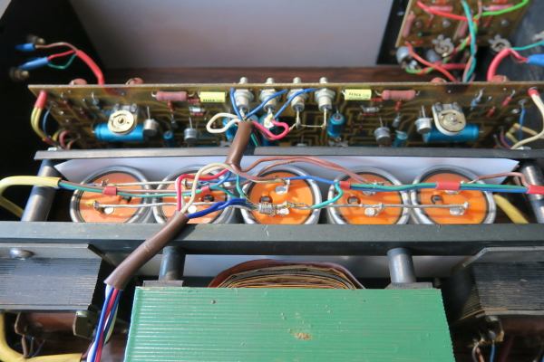

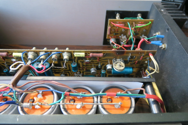

Děkuji za odpověď a ještě otázka k tomu transformátoru má pouze vinutí cca 2x35V nebo i druhé vinutí pro buzení tak jak to mám ve svém TW.

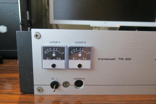

Jinak zesilovač je stále ve stádiu rozpracovanosti, ale plně funkční, má nové rafičky se stupnicí, kondenzátory TE 925, doplněnou desku o tranzistory KFY 46, kondenzátory řady TF, propojovací vedení je originál měnit to nehodlám. Na laseru mám nový horní a spodní kryt. Jinak budu tedy muset vyrobit nový transformátr. v.č. 124. Jinak oživovat a zapojovat podle fotek byla docela zábava. Těch chyb ve schématu je opravdu hodně nešlo by je označit a zaslat SZ.
dík
#4 Příspěvek od sinclair »
Pěkná práce.

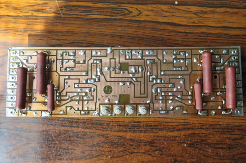

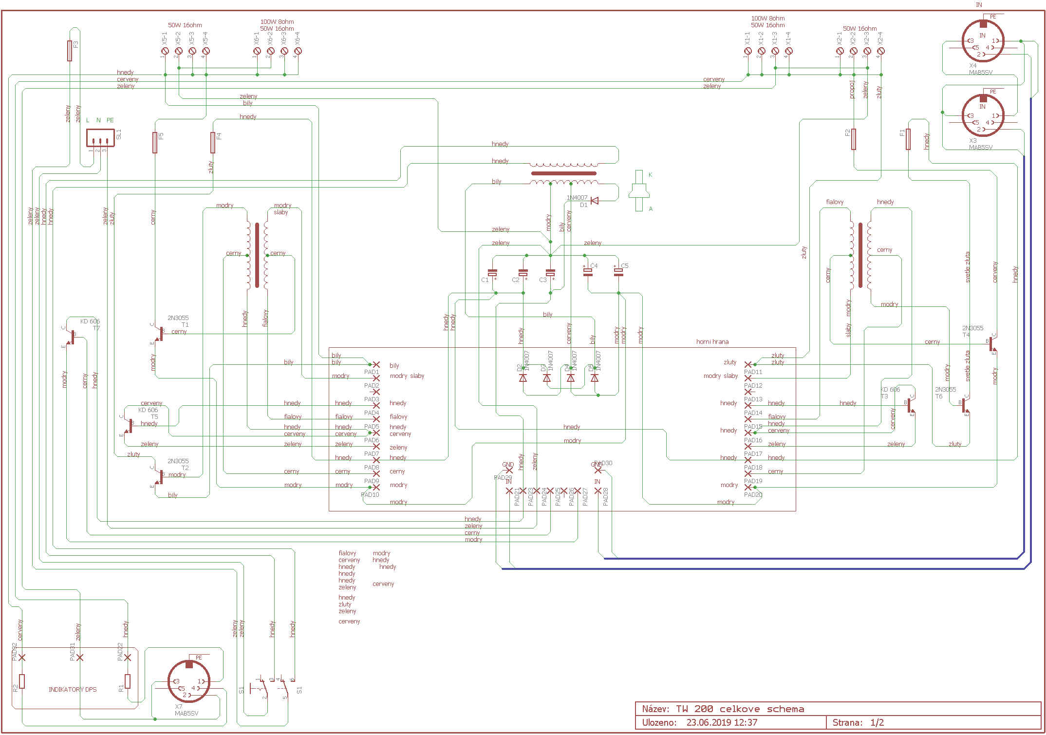

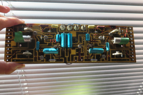

Ještě přidám fotky desky a rozpracované celkové zapojení, třeba se bude někomu hodit. Časem ho dodělám.

#6 Příspěvek od ok1hga »
supervac píše:po doplnění součástek do desky mám fungující TW 200 s výkonem okolo 50W. Mám otázku neví někdo kolik má být na primáru napájecího transformátoru, ten co je v zesilovači má 2x25V a 1x19V a to je málo na 100W na kanál
supervac píše:Trafo nechám vyrobit vynutí pro konce 2x35V a pro buzení 1x20V to musí stačit. Výměnu tranzistorů nebudu dělat zesilovač je určen do sbírky TW.
gratuluji k získání muzejního kousku !
co se týká napětí trafa, je to tak jak popisuje Leoš.
Ale osobně bych to tak nechal být i s tím slabým trafem.
Mezi výkonem 50 a 100W na kanál je rozdíl jen 3dB !!!
S výměnou trafa a bez výměny koncových trandů hrozí kolaps celého zesiku !
Ty vybírané 3055 při 100W fakt chodí úplně na hraně svých možností a pokud bude i minimální impedanční problém na straně reprosoustavy, hrozí zničení koncáků !
Sám mám několik kusů TW200 a při testech se mi s originál trafem podařilo při síťovém napětí 230V odpařit u jednoho kusu koncáky v jednom kanálu . . .
takže, jestli ti to takto chodí a nechceš-li měnit koncáky, nech to tak . . .

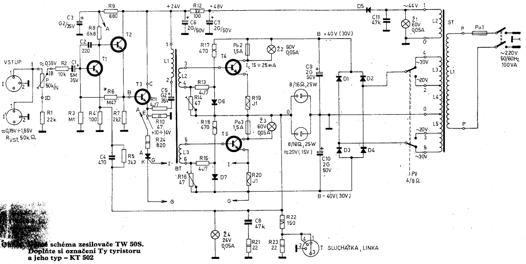

Při překreslování a úpravách schématu se nechte inspirovat výkonovými částmi zesilovače TW50S /je až na diody zapojena identicky, jako TW200/, nebo také výkonová část /až za primárem budicího trafa/ modulu Tesly Vráble AUJ635. Všechna ta zapojení s budicím trafem a předpěťovými obvody z diod a odporů jsou si vesměs velmi podobná.
Velmi podobně jsou také zapojeny výkonové zesilovače mixážního pultu z RK1/73. Jde o zapojení podezřele silně podobné TW200S /až na složitější předpěťové obvody/ a podezřívám pány Šimečka a Voleníka, že v HiFi Servisu opisovali :D

#12 Příspěvek od sinclair »
To zapojení pojistek je úplně špatně. Budu se muset do svého podívat důkladněji a jestli ok1hga najde čas, tak taky :D
Takhle to určitě v originálu není. V.č. není až tolik vzdálené od mého.

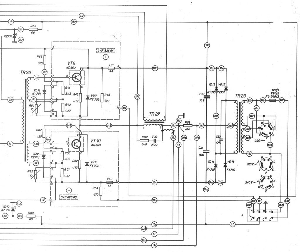

Pro inspiraci a způsob kreslení koncového stupně dávám schéma TW50S.
Konec TW200 je zapojen téměř identicky, když si odmyslíme ty žárovky a emitorové odpory.

Zapojení pojistek je dobře v kolektorech, ale má přehozené báze koncáků s buzením.
#14 Příspěvek od sinclair »
No on ten TW50S je poměrně malý a tehdejší TC937a 5G/50 by se do toho ve čtyřech kusech dost blbě dostávaly. TW50S je vlastně taková větší "šavle" na zástavbu 4 šroubama kamkoliv, třeba i zezadu do bedny. Ty dvě původní KU605, se kterýma to mmch chodí ultrablbě, jsou chlazené asi 600cm2 obě.
Jediné, co v TW200 i TW50S naprosto nechutně topí, jsou ty šílené 15W odpory, který se v TW200 často i odletovaly z desky. Nejde mi na rozum, proč tam v zájmu spolehlivosti nedali ty typy na připevnění šteftem na šasi, myslím TR617 či tak nějak. Prostě ty dráťáky naštorc, jako jsou v AUJ635.
Proč je Vašku vlastně nutný, aby hvízdal takový brutální proud do těch předpěťových obvodů? Kvůli stabilitě napětí na těch diodách?
Já kdysi v jednom AUJ635 /zapojenej je principiálně stejně/ dal z nouze namísto 120R/15W ty samý, ale 220R/15W a krom toho, že to míň topilo, tak se nic nezměnilo. Předpětí zůstalo viset skoro v čistým B-čku jako předtím :D
Tam za to ale můžou ty KY701, který mají Uak nižší, než je Ube KD503 a to i ohřátý.
Tady u TW200 kvituju ty KY130, protože mají při tom proudu Uak jistě vyšší, než je Ube 2N3055 a tak tam aspoň nějaký kliďák teče.
