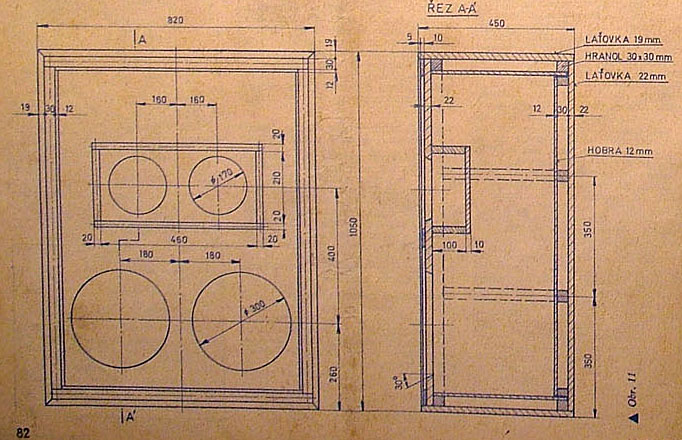

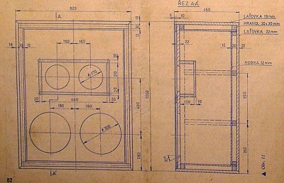

KE 150 som postavil niekedy okolo roku 1972. Z pohľadu reproduktorov a výhybky sa jednalo o jednoduchú záležitosť. Trochu potrápil transformátor a dosť sme uvažovali nad objemom ozvučnice. Rozmery skrine boli uvedené v intervale a nevedeli sme či do čistého objemu má byť započítaný aj objem kmitajúcich panelov. Usúdil som mylne že nie, preto 220 litrová ozvučnica už bola pomerne veľká. Prečo 220 litrov? Tento údaj som odkukal od recenzentov Klubu elektroakustiky. Treba pritom zobrať do úvahy, že ani Google ani Jandex vtedy neexistoval, jediná možnosť bola niekomu zavolať
Ešte pred tým som robil debnu KE-300 (KE = Klub elektroakustiky). Najprv podľa výkresu 2xARO835, potom som miesto 2xARO667 namontoval 2xARO835 spolu 4Ω. Stalo sa to, čo spomínal aj Leoš, objem ozvučnice už bol príliš malý a debna basovala horšie ako s 2xARO835 (2Ω alebo 8Ω). Pre mňa bolo vtedy ťažké zhotoviť tranzistorový zosilňovač aspoň 60W do 8Ω. Keď tak spomínam na dosiahnuté výsledky, tak KE-300 s 2xARO835 (Φ340mm, 13") hrala približne rovnako ako dnešný jeden lacnejší reprák Φ315mm, 12" v basreflexovej ozvučnici s objemom 55 litrov.
Naopak KE150 by v sebemenší kapele okamžitě shořela, i kdyby byla buzená jen jedním kanálem TW3G, nebo nějakou plackou AZK401.
Ty kmitací panely v KE150 vážně nejsou pro srandu králíkům. Pokud je to provedeno opravdu z hobry odpovídajících vlastností a nikoli náhražek, je dodržená výška vzduchového polštáře => rozměry hranolků a síla hobry, hobra je k hranolkům perfektně přiklížená, lehce přiheftovaná, aby těsnila a celý systém je úplně všude i zcela vzduchotěsný /vč. vývodu pro kablík či konektor!/, je utěsněn zvukovod ART481, koš ARO-ARE667, tak to prostě nemá chybu.
