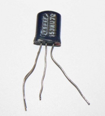

Crifodo píše:Takže si to Rožnov do začátku ztížil? Úvodní rozjezd dělali komplet s malým npn, když nepočítám úplně počáteční kusovku s hrotovýma.
Nemáš pravdu - po hrotových následovaly právě PNP trandy (1NU70 a další). Teprve později přišly NPN: 101NU70 až 106(7)NU70.
Např. tady máš důkaz:
Tranzistor 153NU70.
<br />V tomto pouzdře se vyráběly i PNP transistory 1NU70.
Tranzistor 153NU70.

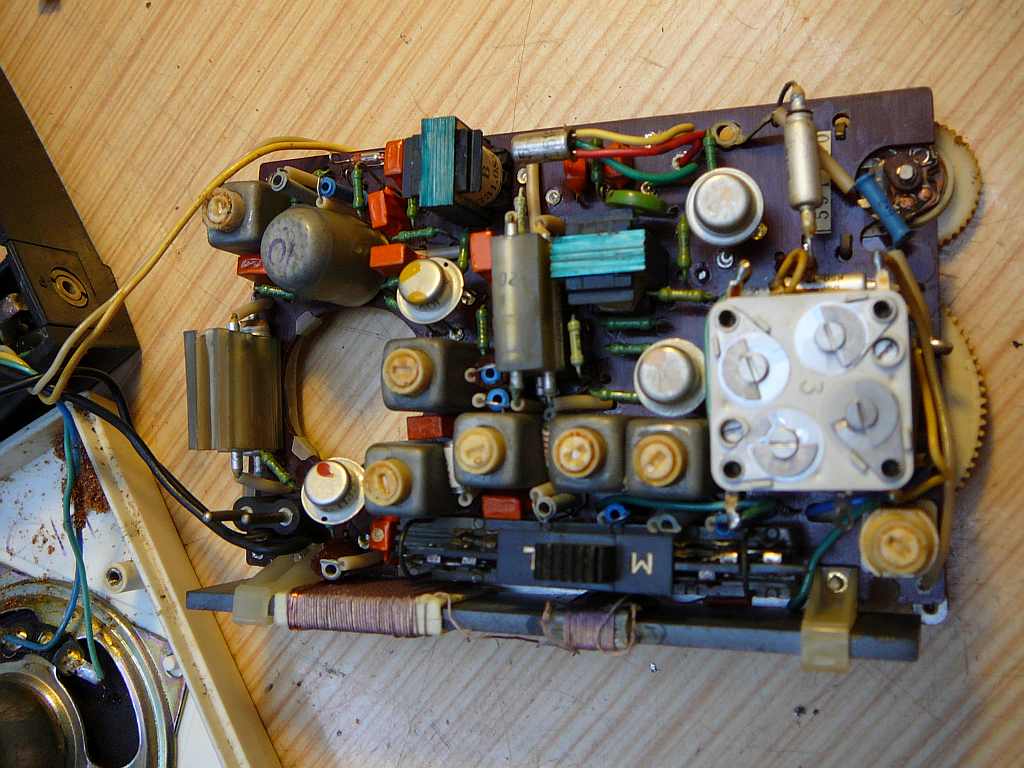

přihodím sem moji zkušenost. SOKOL 403 nešel konec, žralo to 700mA a hřálo se výstupní trafo. Vadné oba MP40. Místo jednoho jsem dal GC518 a rádio hraje. ještě vyměněn vazební C30. Ony ty ruský koncový dost podle tvrzení více sběratelů tranzistoráků často odcházejí. Proč jsem volil zrovna GC518 ? Mám jich z něčeho vytažených víc kusů. Jsem přesvědčen že tam bude hrát i jiný naše germanium PNP.

To je divné, kdysi mi takových rádií prošlo rukama dost a s proraženým trandem jsem se snad nesetkal. V koncáku s trafama určitě ne. To spíš lidi to měli tendenci napájet z ledačehos, tam je to pak pochopitelné. Řekl bych, že to bude i tvůj případ. Aby odešly oba trandy, to v tomto zapojení nebude jen tak.

Vzhledem k impedancím a vlastnostem těch ruských transformátorků, jsou daleko vhodnější "nafurt" dva GC511, nebo dva GC510 bez kostek, samozřejmě.
Úplně nejlepší, i ze svěratelského hlediska, je sehnat origoše, to je ale čím dál těžší.
S řadou GC507-509 a GC515-519 to sice hraje taky, ale ty tranzistory jsou při zvýšení buzení už přetížené.
