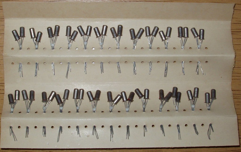

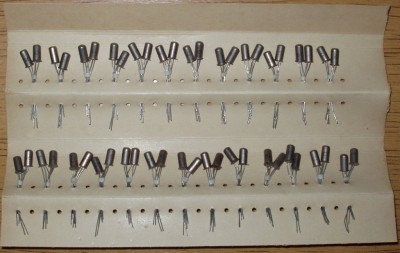

GC511/GC521 bez kostek /do tranďáku nejsou třeba/ tu mám ještě asi 200 originálních komplementárních párů v krabicích Tungsram - páč ten je v rámci specializace RVHP pak až do konce dělal.
Dělal dokonce totéž v kostkách a značil to AC187K/AC188K.
Kromě toho P401 bych jistě ve škatuli s rudou hvězdou našel i MP38 a MP42. Místo P401 by tam klidně mohla sedět P403, co bych mohl mít taky. Když ne, tak GT322. Je o dva parníky lepší, než P401.
