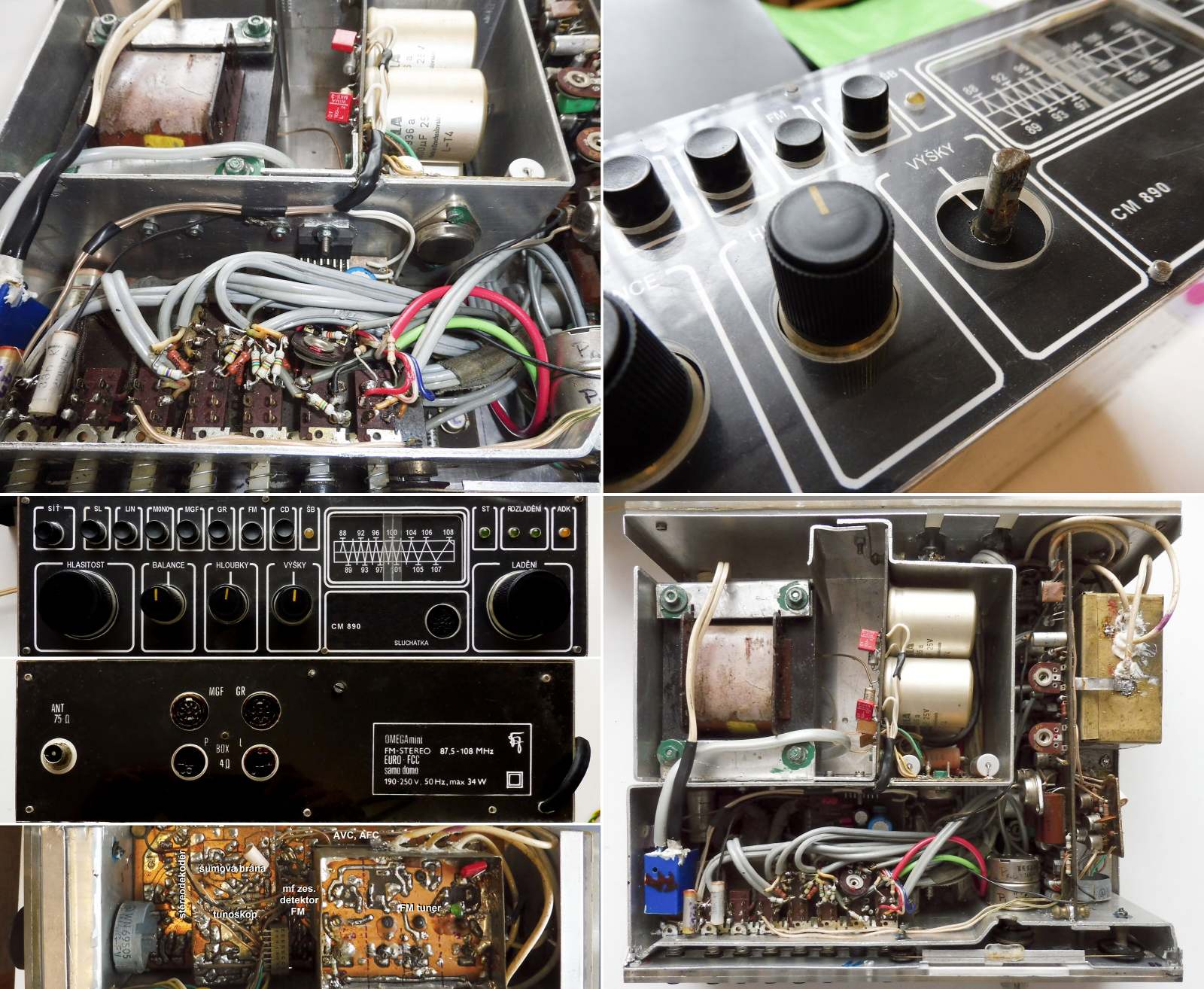

S těmi konektory je to potíž: jak vidíš na fotkách dole, tlačítka přepínají tři vstupy, ale vzadu jsou vstupní konektory jen dva, ale ty jsou sedmikolíkové, tak to spravila redukce 2 do 1 zvenčí. Přece jen konektor GRAMO měl zbytečně moc volných dutinek...
Na fotkách jsou také vidět pozdější úpravy související se zrušením vysílání v pásmu CCIR, přidáním dalšího zdroje signálu a náhradu koncáku lepším.
Fakt je, že jsem za ta léta nepocítil potřebu o nějakou další předělávku (ani v zájmu štábní kultury, kterou to původně mělo, ale fotky z průběhu stavby jsem od stěhování nenašel). Kupodivu drží i elektrolyty, možná i proto, že to hraje každý týden nejméně 16 hodin.
Kvalitu jsem musel stlačit poněkud moc, aby se to sem vešlo, ale to podstatné snad vidět je.

Sice nevím, co na tom vidíš profesionálního, papír mezi dvě plexiskla, v předním vyřezané závity a větší díry pro knoflíky, v zadním větší díry pro ručku stupnice, prostrčení šroubků a LEDek, a vše těmi šroubky stažené k přední stěně vaničky.
Nejsem ani klempíř, abych se vždycky trefil na desetinu milimetru do rozměru, který jsem potřeboval, což je tam taky vidět. I ten první tuner s bipoláry byl hezčí, v pocíhovaném plechu s průchodkami a průchodkovými kondíky, tenhle je v odstřižkách z mosazi, zato mu ty FETy propůjčily nesrovnatelně vyšší odolnost proti křížové modulaci.

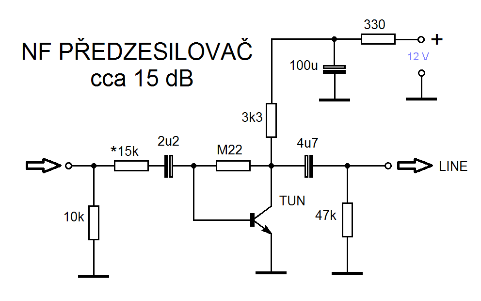

A teď zpátky k propojení mp3 přehrávače na vysokoúrovňový vstup: kvůli tomu mi chodí SZ a maily, co koupit za čínský předzesilovač. Nemyslím si, že je to tak tajné, aby se to nedalo řešit tady na fóru, však se to může hodit i ostatním.
Ale hlavně - jsme na BASTLÍRNĚ. Jestli se nám bastlení něčeho tak jednoduchého smrskne na výběr hotovky z Číny, definitivně zdegenerujeme a můžeme to zabalit.
Stále ještě nemám nastěhované, natož propojené, komponenty audio na svém místě, tak jsem neměl zábrany (ty mám, když všechno šlape, a škoda se v tom hrabat), vyzkoušet bastlířskou klasiku se šuplíkovými součástkami. S hodnotami uvedenými ve schématu (TUN jsou v tomto případě BC238) to má asi 15,5 dB zisk, což je zase o trochu víc, než jsem pro zesílení výstupu z převodníku TOS-link -> audio na vstup pro CD přehrávač potřeboval, ale stačilo vyměnit hvězdičkované odpory 15k za 22k, a zisk klesl na asi 12 dB, takže už po přepnutí zdroje signálu nemusím na tuneru hýbat s potenciometrem hlasitosti.
Mechanickou konstrukci jsem neřešil, zatím je na prkýnku.
To vše pochopitelně dvakrát, ať je to stereo...

No než (naslepačky) kupovat ty čínské polotovary s rozdílnými parametry a nejasným výsledkem tak to co jsi tu vložil je super ,jednoduché a přehledné ,lepší to být nemůže ,momentálně však časově nestíhám ale bude-li chvilka hned se do toho pustím a odzkouším.
