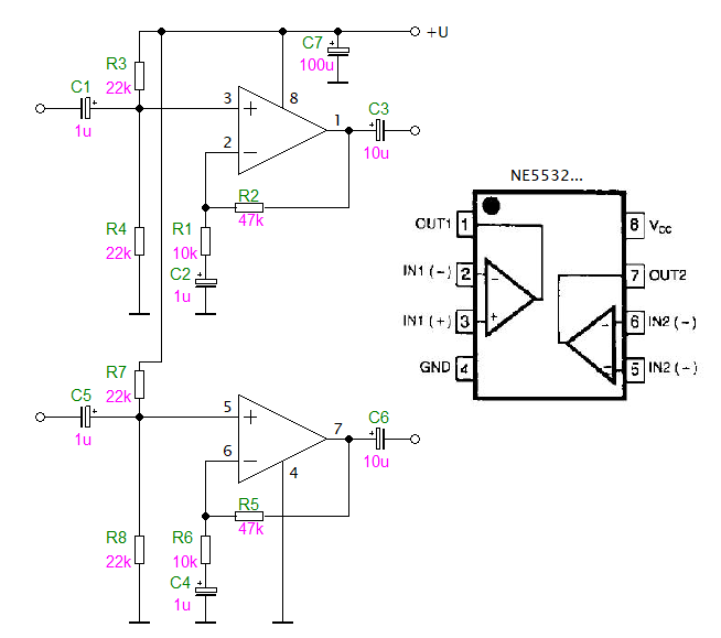

Použít dvojitej operák, něco nízkošumovýho neboli aspoň TL072, nastavit zesílení 3x, celý to zapojit do cesty signálu mezi modulek a vstup rádobybudíku ...

Tady máš schemátko:
:wink:

To:Masar ,děkuji moc za schémátko super zbastlím a uvidím použiju jen /půlku IO/jelikož je v radiobudíku jen jeden kanál čili mono .

Kterým napětím to napájiš? 5 nebo 12V. Pokud zvoliš těch 5V tak to zapojení s OZ nebude dobře fungovat.
#13 Příspěvek od ZdenekHQ »
Tak tam dá LM358. Při tom zisku a téhle aplikaci nějaký šum nehraje roli.
