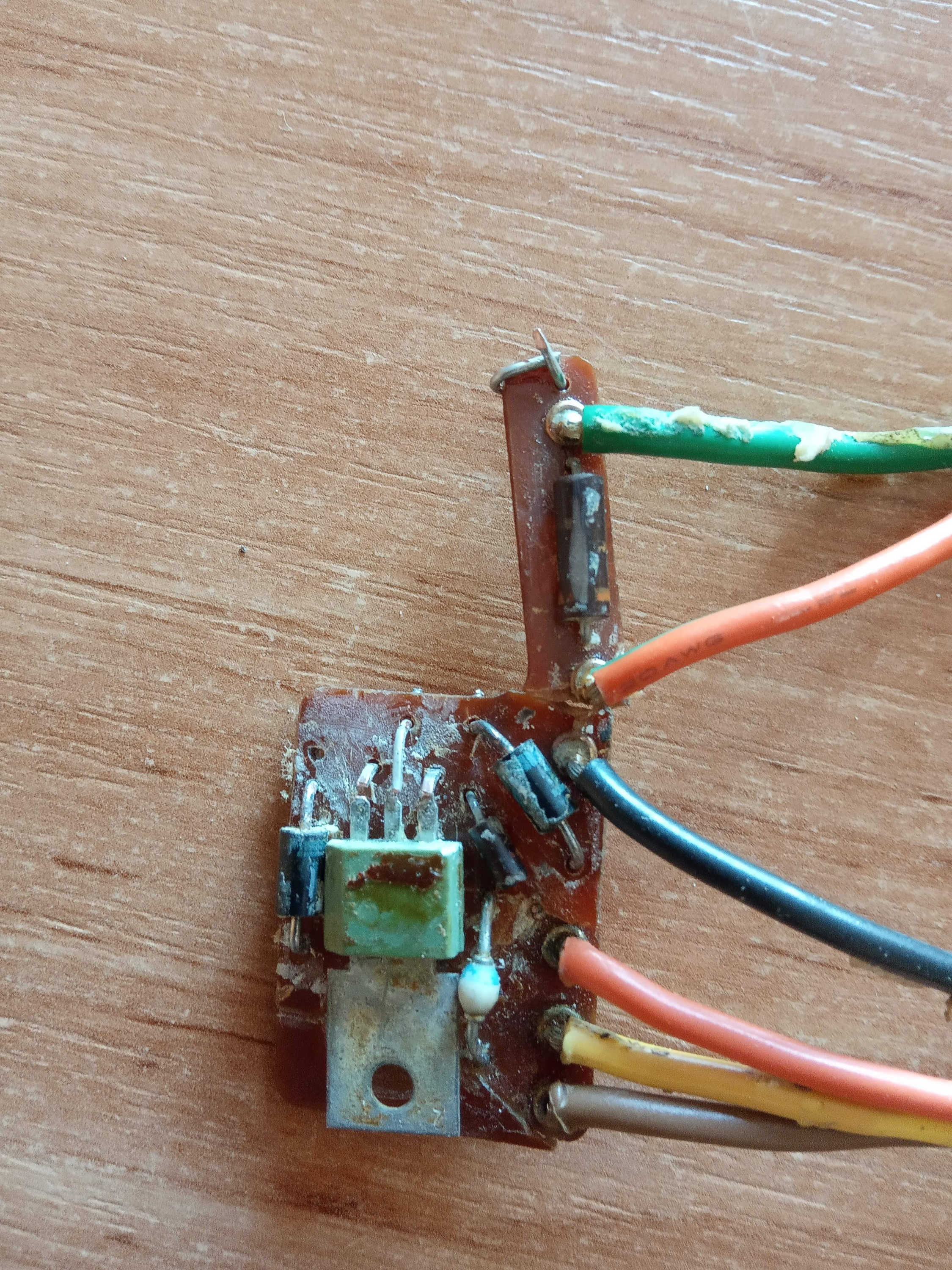

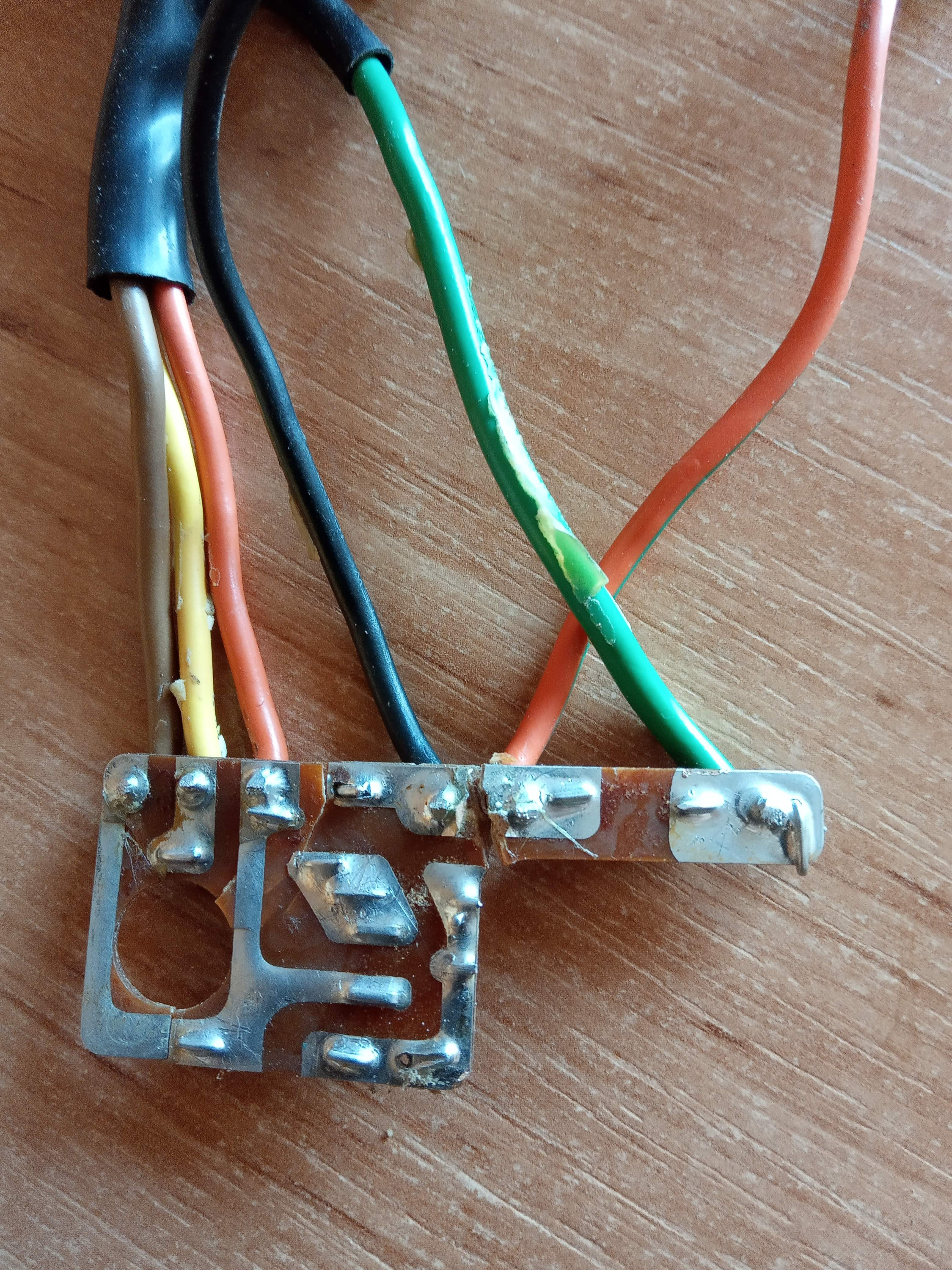

Moc děkuji. Když už tady ty fotky jsou tak vysvětlím co vlastně potřebuji. Chci vyrobit nový plošný spoj a osadit ho novýma součástkama. Problém je že tyristor nemá žádné označení a též se mi nezdá ta dioda pod tyristorem a ten odpor na úzké části PS. (Je li to odpor.)

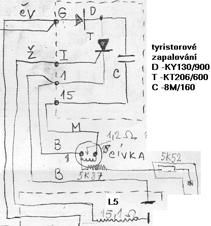

Tady je to schema překreslené. Také si nemyslím, že součástka v napájení je rezistor, spíše půjde o diodu.

Myslím že je to odpor. Má to hodnotu těch 52k a nechová se to jako dioda. A typ tyristoru? Mám doma TIC106 myslím že by tam šel použít. Modrobílou diodu bych použil tu původní.
Příspěvky: 14453
#20 Příspěvek od masar »
Ano. Ten TIC106 by měl vyhovět. Jinak podobný je např. C106M1.
Diody 1N4007 by také měly vyhovět.

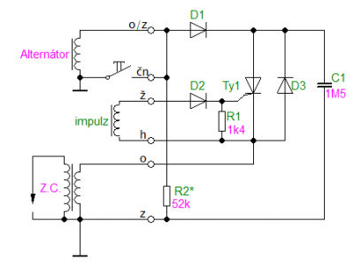

pro inspiraci podobné schéma náhradního zapalování do Simsona, ověřeno.
Stop motoru zkratováním napájecí cívky pro CDI je běžný.
http://www.simsonviglu.cz/?sekce=elektrika&clanek=14
(význam svorek: 14-napájecí cívka, 2-stop, 31-gnd, 3-zapalovací impuls, 15-primár zapalovací cívky (trafa).)
Obvod s trimrem umožňuje nastavit minimální otáčky, od kterých se dá motor spustit.

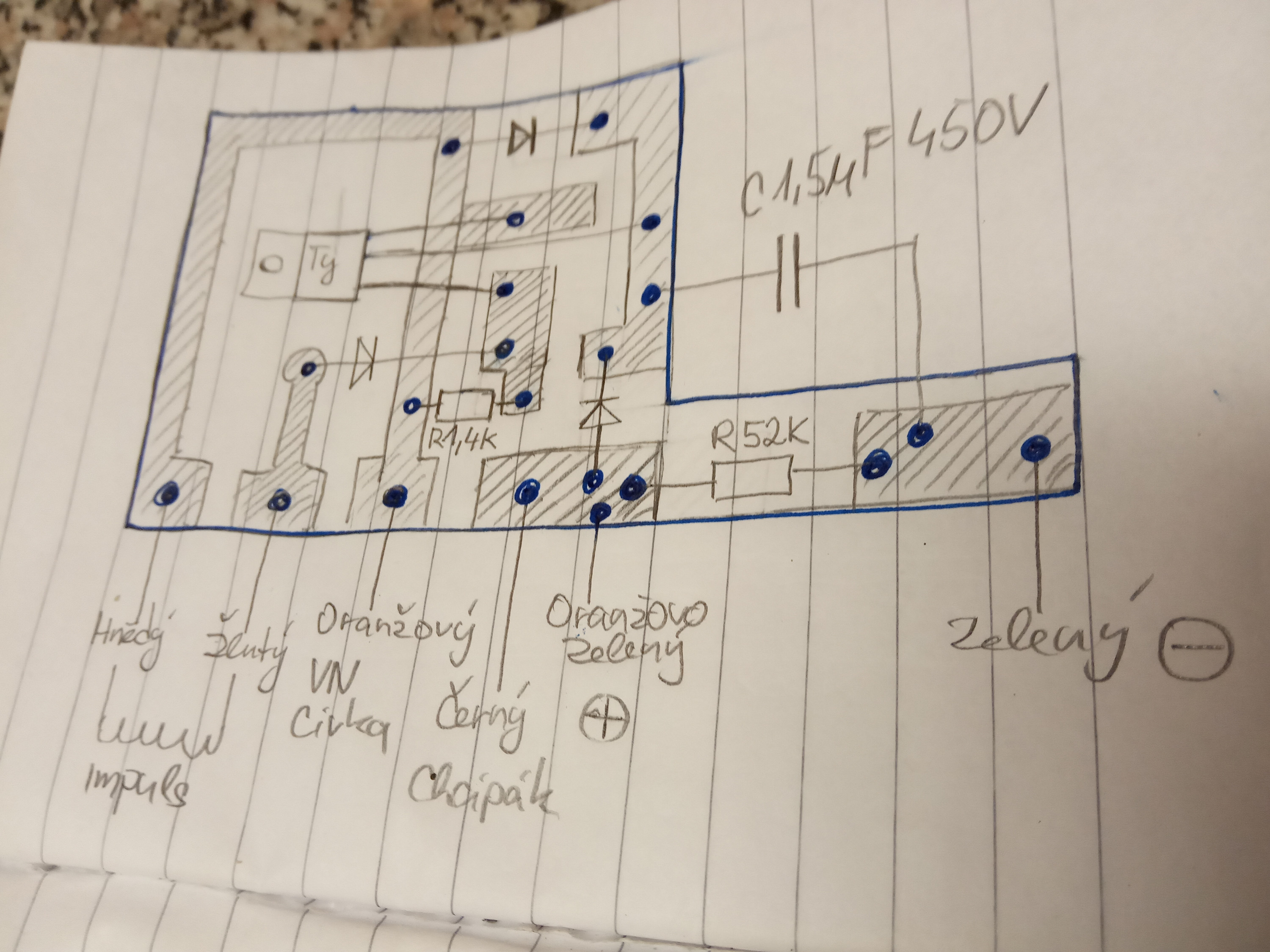

Díky všem za inspiraci. Původně sem přemýšlel o nějaké náhradě ale nakonec sem se rozhodl vyrobit novou jednotku podle té staré tak aby se plošný spoj vešel do původní krabičky. Jelikož na alternátoru v centrále není žádné místo a umístit jednotku axterně se mi moc nechtělo. Na EB sem se obrátil s prosbou o radu ohledně zapojení moji jednotky cdi a výběrem součástek protože vím že je zde spousta šikulů a odborníků.🤗 Nikde na netu sem nenašel zapojení jako je to moje.

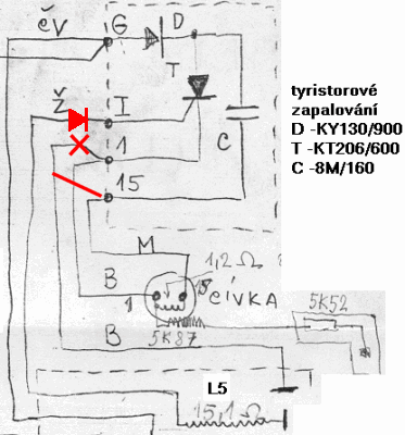

To tvoje zapojení je ale z obvodového hlediska zcela identické s těmi ostatními (např. z babety). Liší se pouze kostřícím bodem zapalovací cívky. Když uzemníš druhou stranu zapalovací cívky (primáru), vznikne ti stejné zapojení jako u ostatních, zde zmíněných.
Ale tím nechci oponovat tvé volbě. Tu považuji za správnou.
:wink:
Stačí připojit kostřící vodič na druhou svorku a vznikne zapojení funkčně shodné s Hondou.
<br />edit: ...a přidat diodu popř. přepojit i druhý konec L5 na katodu tyristoru.

Na živý koniec primáru VN cievky má ísť kondenzátor od anódy tyristora, takže sa zdá, že VN cievka na tom prekreslenom zapojení je naopak. Porovnajte to s tými zapojeniami Babety. Ešte jedno zapojenie z predchádzajúceho zdroja pre inšpiráciu s iným typom tyristora
Kód: Vybrat vše
http://www.motelek.net/andere/dansi/cdi1_frigerio.png
yakl
Příspěvky: 502
Registrován: 14 dub 2005, 00:00
#30 Příspěvek od yakl »
Zapaľovacia cievka funguje tak, že iskru dá pri rozpojení (kontaktu, alebo tyristora) teda odpojení napájania primáru. To si mnohí neuvedomujú. Ale spomeňme si na smer točenia rotora prerušovača a jeho vačky, kedy sme ohmetrom, či žiarovkou hľadali moment nadvihnutia kontaktu vačkou, teda rozpojenia. Katóda tyristora má teda ísť na kostru. Na ten vývod VN cievky, ktorý je ukostrený.
