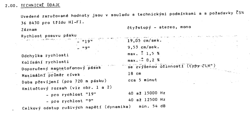

Zde citace ze servisního manuálu B73:

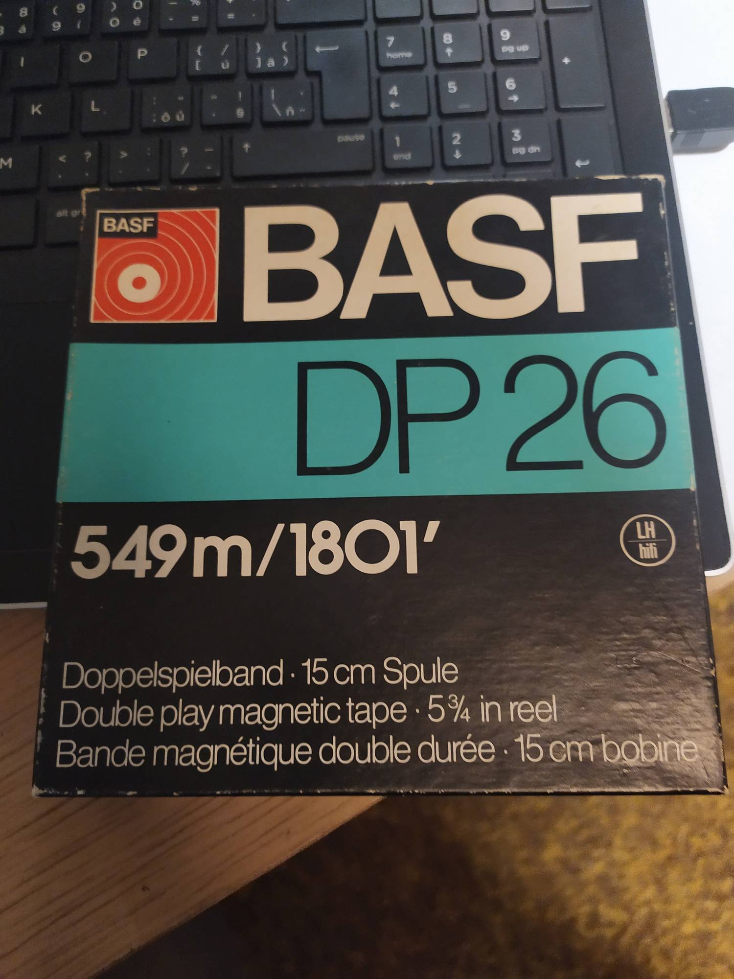

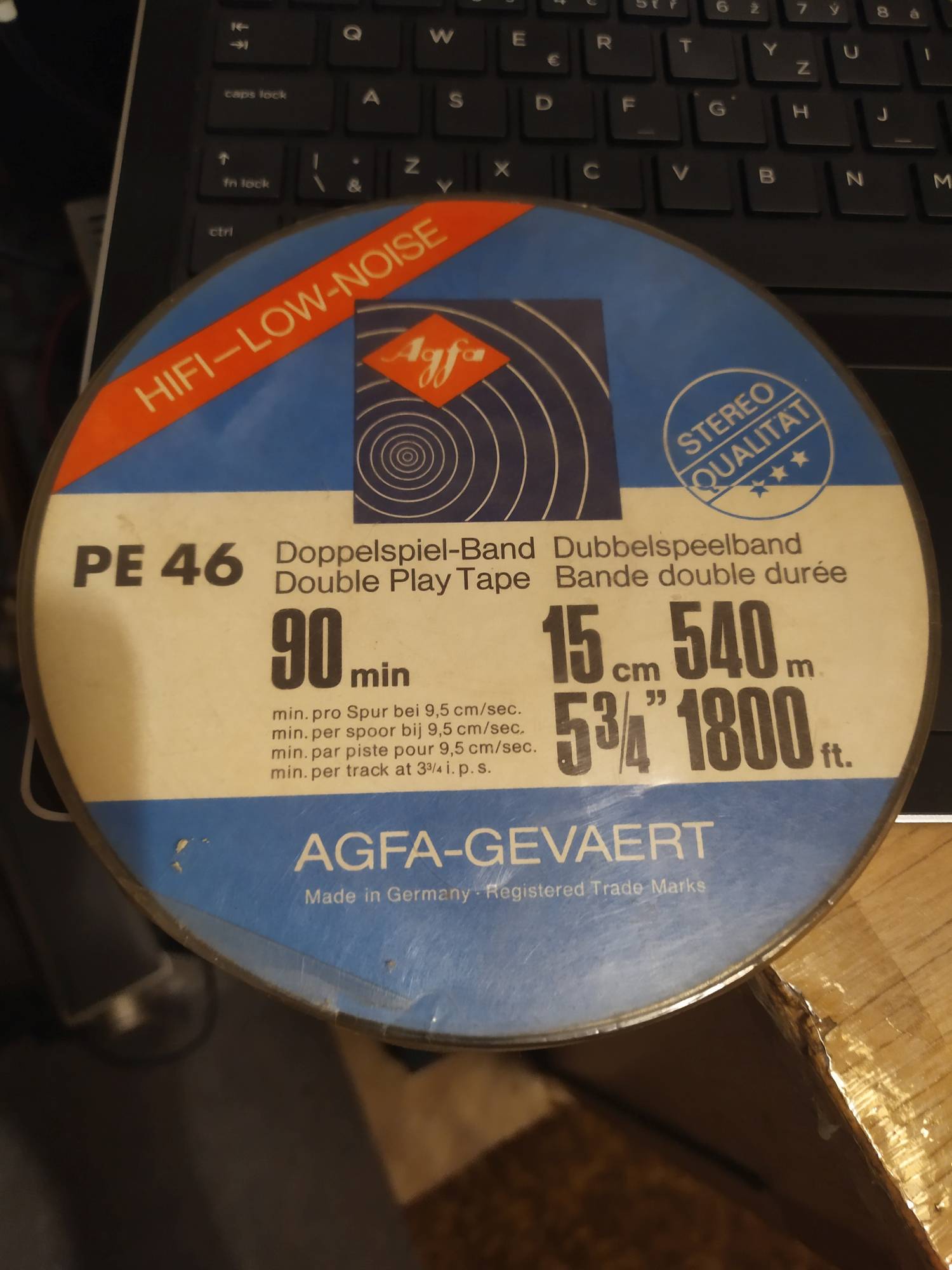

na základě tohoto vlákna jsem si pustil svoje skvosty . . .
PE46LN
PE46LN
DP26LH
DP26LH
