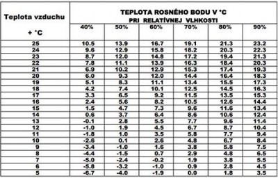

tak cca + 2 až 3 stupne.
ešte ti prikladam tabulku.

#25 Příspěvek od kutilmil »
Zmeraj teplotu toho okna to je za prve a za druhe kukni do tabulky na teploty a vlhkosť. Pre tvije info keď sa vari tak na hrncom je 100%-tná relatívna vlhkosť. Varí sa povedzme 3 možno 4 hodiny za deň. Keď sa aj stena mierne orosi ( mne sa teda neorosi) tak po ukončeni varenia uschne a vyvetra sa infiltráciou. ( netesnosťami). Mne sa orosia steny jedine v kupelni keď je vonku chladno a napustim do vane horucu vodu priamo z bojlera to je 50 stupňovu. Keď ju vypustim tak zhruba za 2 hodky je stena sucha. Ešte nikdy nebola plesniva.
