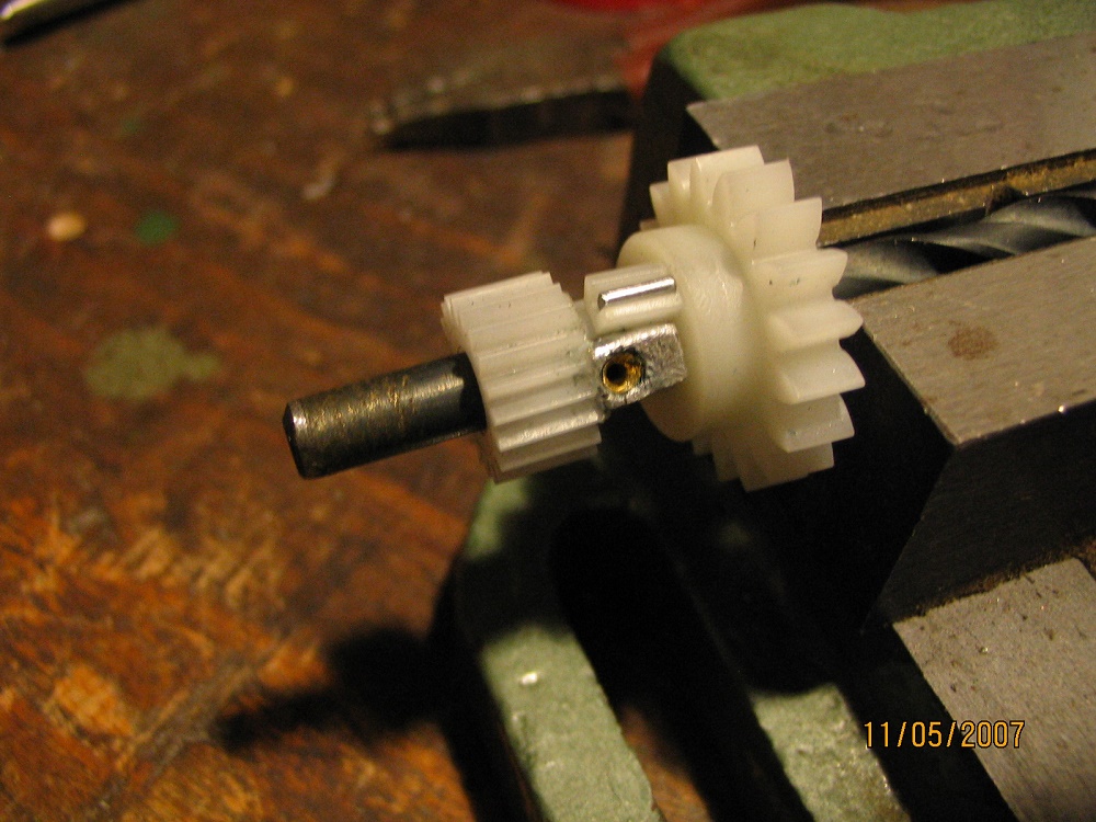

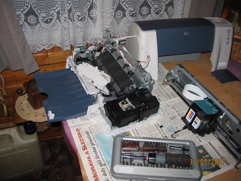

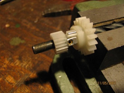

Zajímalo by mne, zda ještě někdo používá tiskárnu HP dekjet 3820.
Typická závada pro tuto tiskárnu byly vylomené "nosy" na ozubených kolečkách pohonu tiskové vaničky. Dostal jsem tuto tiskárnu vadnou jako recesní dárek ke svým šedesátinám. Kolečka jsem opravil (renovoval) a funguje dodnes již dalších 15 let. Později jsem dostal ještě jednu vadnou tiskárnu. Po opravě stejné vady ji dodnes používá moje známá.
Mám ji jako operativní tiskárnu stále při ruce pro rychlý náběh ČB tisku. Barevná hlava je suchá, ale musí tam být, jinak tisk nefunguje. ČB cartrige občas koupím kompatibilní C6615 asi kolem 200 Kč.
Vadná kolečka jsem opravil podle přiložené fotografie. Naštípnutý nos ve tvaru "V" je zpevněn přidáním ocelové jehly zatlačené do tělesa kolečka a drží jako ulitý. Protější nos je vyroben z kousku hliníku. Malým klínkem na konci je zataven do tělesa kolečka a dutým nýtkem je přinýtován k náboji. Jednou se mi ta hliníková kostka znovu vylomila. Jen jsem ji úhlově posunul na obvodu a upevnil stejným způsobem.
