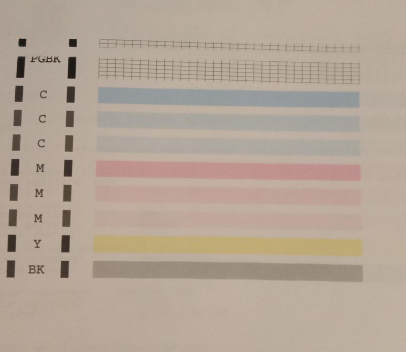

Před asi 4 roky jsem naposledy použil svoji tiskárnu Canon Pixma iP3600.
Od té doby ležela bez využití, vlatně jsem na ni zapomněl. Mezi tím jsem se totiž přestěhoval, našel si novou ženskou, prostě byly jiné starosti.

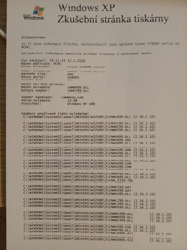

Nyní jsem tiskárnu vytáhnul, očistil ji od prachu, připojil k PC, nainstaloval ovladače a dal tisk zkušební stránky. Vůbec jsem nečekal, že to nějak dobře dopadne.
Ale o to větší bylo moje překvapení, když po delším čekání konečně zkušební stránka vylezla ven - pouze ucpaná tryska na černé barvě, a to ještě ne úplně 8O

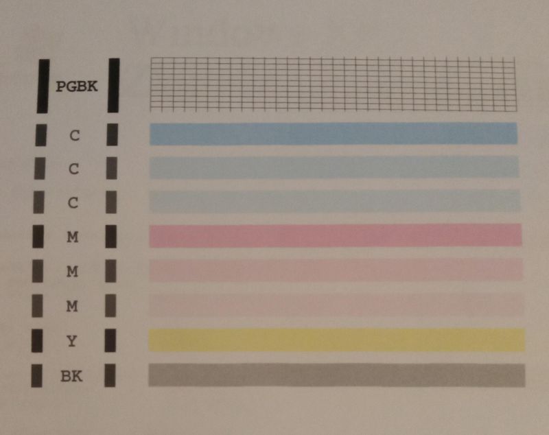

Dal jsem čištění, pořád část černého tisku chybělo.
Nakonec jsem dal hloubkové čištění, a nestačil jsem se divit.
Ono to po takové dlouhé době relativně bez problémů tiskne 8O
