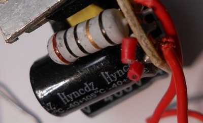

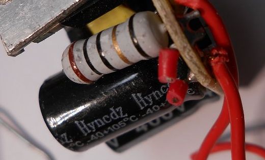

Na jednej fotke vidim elyt na 400V. Inak by to uz strelilo.

sinclair píše:A že je to původně na 110V/60Hz to nevadí? Vstupní usměrňovač a elyty zvládají i 230V?
Nikdo neví, co to bylo původně, elektrolyty na vstupu jsou na 400V.
Mimochodem 230V by rozhodně nestačilo, po usměrnění je na nich naprázdno přece cca 325V.

patrikvarga
Příspěvky: 1311
#19 Příspěvek od patrikvarga »
Ja tam vidím C na 400V.

#22 Příspěvek od VASEK_W »
Na fotce vidím osazené elyty na 400V :-(.

#24 Příspěvek od p32 »
Ano, lidé bděte! A po čtvrté - vidím tam kondík na 400V. :lol:

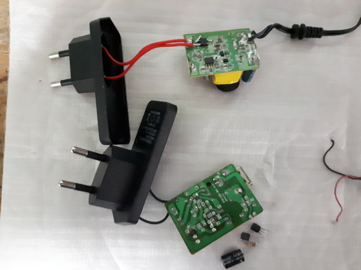

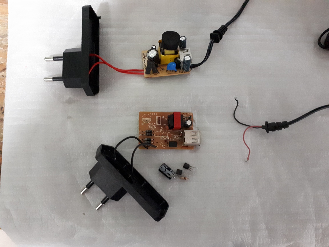

#26 Příspěvek od warp »
Též se chci podělit o "konstrukce" dvou adaptérů 230/5V-2A. Jeden z nich je mrtvý, druhý skoro nový. Mají stejné vnější pouzdro, ale jiný pajšl, východou obou pouzder je že jdou rozcvaknout bez drstrukce/lepení. Zřejmě jim zbývají pajšly z nabíječek mobilů - s USB konektorem a pak zvlášť kabelem. Těch s pevným vývodem mají málo - proto tyhle úpravy.
Teď k té mrtvole: vyschlý hlavní kondík 2u2/400V - má asi 1500pF/15Ω-ESR, vystřelené oba tranzistory, spálený pojistkový odpor a rozstřelený SMD R1 (nečitelná hodnota). Půjde do šrotu, pouzdro schovám. Viz foto.

warp
Příspěvky: 1259
Bydliště: Praha-Sobín
