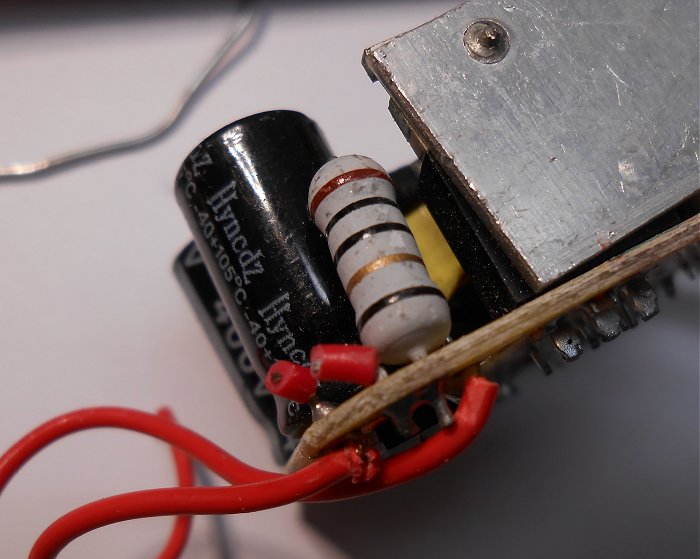

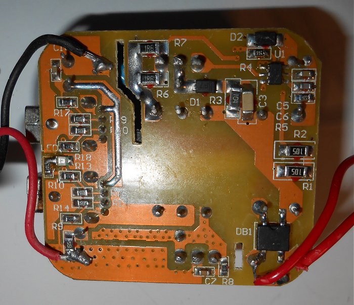

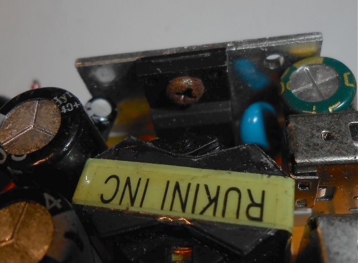

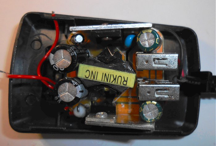

Protože občas potřebuju do svých zařízení spínaný zdroj 5V, tak rozloupnu nějakou nabíječku a pajšl použiju. Už mi došly, tak když jsem zahlédl tuto nabídku v Hadexu : Síťový adaptér USB 5V/3A spínaný, koncovka USB micro, vidlice US, domníval jsem se, že někdo omylem koupil americkou verzi a tak se toho zbavuje a že to bude normálně použitelný nový zdroj. Bohužel je to čínský repasovaný šmejd, kde vzali pajšl z nějaké staré nabíječky (2x USB) a nacpali ho do nové krabičky, jenom zašprajcovali mezi dvě gumopěnové kostky. Stav je vidět na fotkách.
Původní drátky ustřižené, nové napájené zespodu, šroubek rezavý, no hnus velebnosti...

Samotný zdroj ale vypadá docela kvalitně. Oboustranná cuprextitová deska s potiskem a dobrou izolací, výkonové součástky na chladiči, bohatě dimenzovaná filtrace. To v této kategorii rozhodně není zvykem.

Nemá to optočlen. Naprázdno 5,2V, na 4,9V to klesne při 0,3A a při deklarovaných 3A už jen cca 4,2.
Edit: teď mě napadlo, že jsem to měřil až na konci toho microusb kabelu. Asi nebude nejtlustší, tak to změřím ještě jednou na plošňáku...

Ta poslední fotka je asi něco jiného...
JoDiK
Příspěvky: 556
Registrován: 10 led 2018, 00:00
Bydliště: Olomoucký kraj
#8 Příspěvek od JoDiK »
Není to něco jiného...

JoDiK píše:Nemá to optočlen. Naprázdno 5,2V, na 4,9V to klesne při 0,3A a při deklarovaných 3A už jen cca 4,2.
Tak jsem to přeměřil na plošňáku a upravuji:
Naprázdno 5,2 a při 3A klesne jen na 5V! Nadproudová ochrana zareaguje někde u 3,2 A.
Takže z tohodle pohledu asi dobrý...

Na to, že do nového adaptéru strčili opotřebovaný pajšl ze starého adaptéru?
Asi udělám delší zátěžový test a i když kondenzátory na pohled nevypadají špatně, až najdu chvilku, tak je vyberu a proměřím... Snad to tedy použitelné bude...

#15 Příspěvek od sinclair »
A že je to původně na 110V/60Hz to nevadí? Vstupní usměrňovač a elyty zvládají i 230V? Nejsou na nižší napětí? Ať Ti to nestřelí do ksichtu.
