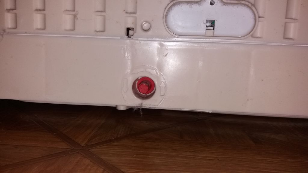

Sítko na přívodu bylo čistý, odpady tak na 50% ucpaný. Vyčištěno a po zapnutí napustí vodu a za 2-3 minuty ji vypustí a doběhne čerpadlo a jen blikají kontrolky.

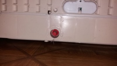

Zepředu dole je nějaká krytka a pod tím červený "šroub" je to něco k vyčištění?
Díky.

Bývá to přístup ke dnu, kde se zachytí unikající voda, pokud teče spoj u čerpadla a pod.

Točítko vpředu dole uprostřed má hřídel dozadu na ozubený převod k šroubu zadní nohy kvůli vyvážení myčky. Jak jinak by ses tam dostal?
Bývá u něj i vyznačené, kterým směrem zvedá, a kterým spouští. A, když ne tam, je to nakreslené v návodu.

Aha to bude Hille ono, já si říkal proč mi nejde tím zadním kolečkem rukou otáčet :). Včera jsem myčku dovezl, byla to zanesená vzduchová past hladinového čidla. To bych ani nenašel, natož opravil. Pánové díky moc za rady.
