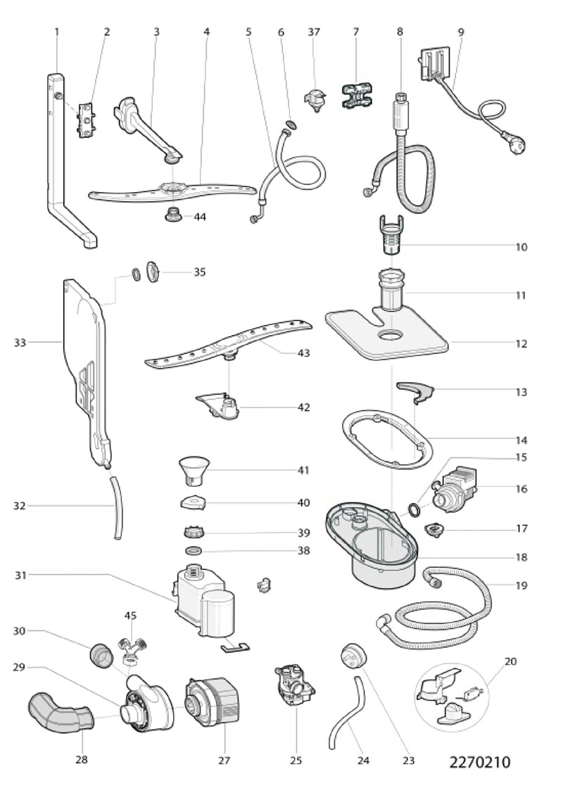

#10 Příspěvek od p32 »
Už sis zkontroloval odpadní filtry a přívod vody?
Venda
Příspěvky: 432
Registrován: 22 bře 2006, 00:00
Bydliště: Na soutoku Labe a Orlice
#11 Příspěvek od Venda »
Přívod vody jo, ty odpadní filtry ani nevím kde hledat.
Ten pán od Hilla do HK nejezdí a do Piletic bych to musel odvézt, bohužel mají otevřeno stejně jako jsem v práci, tak to ještě zkusím prohlídnout.
Známá nedávno dvakrát po sobě vytopila sousedy, tak jsem to chtěl spíš nechat prohlídnout někým kdo to zná, abych nepřehlídnul nějakou kokotinu a pak to něco nevyvedlo.
Naposledy upravil(a) Venda dne 29 led 2020, 12:39, celkem upraveno 1 x.
#12 Příspěvek od p32 »
Nejčastěji je právě problém v těch filtrech. Lidi jsou líní se zbavit tuků a zbytků z jídla a ucpou se filtry. Minimálně jeden by měl být přístupný dole v myčce. A někdy udělá problém i blbý polep ze zavařovací sklenice z obchodu, co se tam dostane a neproleze.
Je to číslo 10 + 11, cestu vody vysleduješ snadno.
