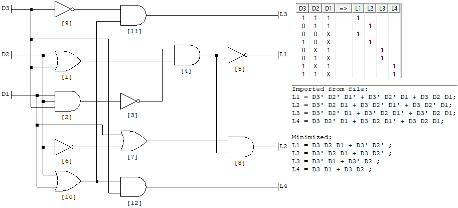

Řešení pro osmitaktní řízení s čítačem 74191 bych měl. Našel sem při tom skvělý prográmek pro minimalizaci log. funkcí (kam se hrabe Karnaughova mapa) a jejich mapování na zvolené log. obvody. Stačí tomu zadat pravdivostní tabulku a za několik vteřin je hotové schéma obvodu.
Program se jmenuje Logic Friday a je postavený na algoritmu Espresso logic minimizer. Espresso logic se používá i v sysntetizátorech pro hradlová pole a je použit i ve FOSS knihovně pyeda
K Logic Friday existuje pomocný program guLF, který umožňuje zadat přesný počet jednotlivých hradel, ale ten sem nezkoušel.

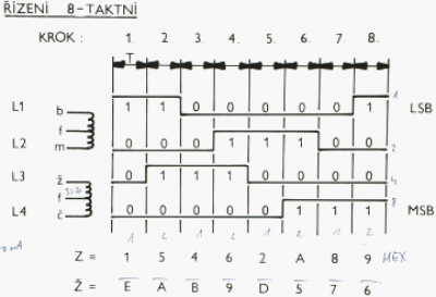

Na obrázku je diagram osmitaktnáho řízení z návodu k Alfi, ten je oproti diagramu na stránce krokové motory (posloupnost bajtů tvořených fázovými signály L1-L4 je 5;4;6;2;A;8;9;1) posunut o jeden krok dozadu (Alfi 1;5;4;6;2;A;8;9). Vytvořil sem pravdivostní tabulky pro tyto dvě posloupnosti a ještě pro posloupnost 9;1;5;4;6;2;A;8 a zkusil pro ně syntetizovat kombinační obvody. Nějoptimálnější z těchto posloupností je ta původní z Alfi (12 hradel vč. invertorů).
Program generuje i počet standardních TTL obvodů:

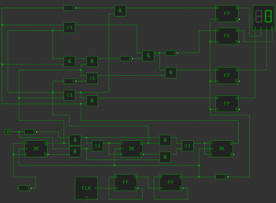

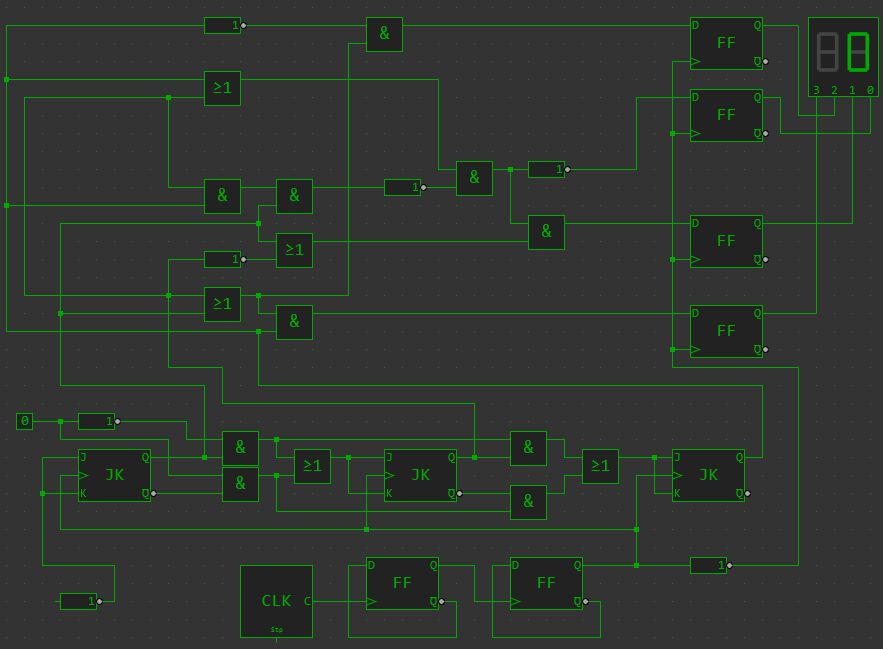

Jedinou nevýhodou programu je, že neřeší hazardy (možná to jen neumím). Tak sem ve vytvořené online simulaci na výstup přidal synchronizační D-KO. V simulaci je hodinový kmitočet dělený čtyřmi asynchronním D-KO čítačem, aby se dalo snadněji sledovat display na výstupu. Následuje synchronní UP/DOWN J-KO čítač (ten simuleje 74191), následuje kombinační logika, na jejím výstupu je zmíněná synchronizační logika (ta na saimonu nebude, ale kdyby se použil plný H most musely by se hazardy nějak vyřešit) řízená vzestupnou hranou (to zajišťuje invertor v hodinovém signálu).
