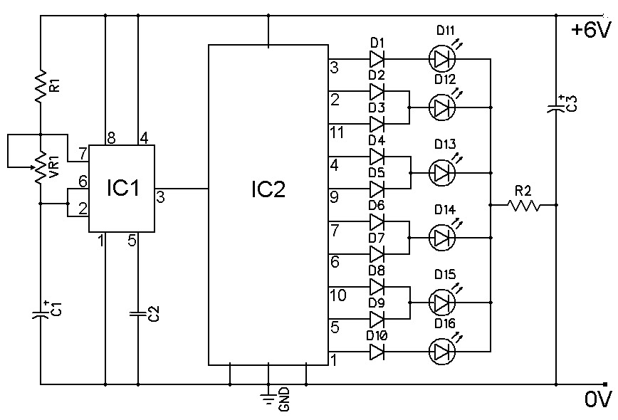

Umím si představit, že bych to jednosměrně dokázal se 4017 a sposutou diod jako OR a s budičem se 4 tranzistory.
Ideální by bylo, kdyby existoval dekadický čítač jen do 8 (4022) a se změnou směru čítání.

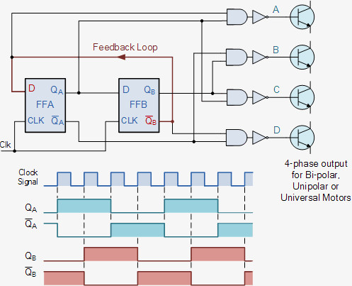

Celkem jednoduché zapojení, které by mohlo jít udělat se 74175 sem našel tady Ale asi je to jen čtyřtaktní řízení s magnetizací jedné fáze viz
Budič s ULN2803 a animace
(14.68 KiB) Staženo 346 x

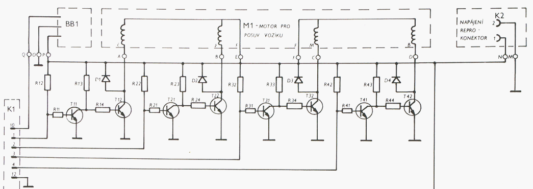

Nevím jestli to ULN2803 utáhne, když to srovnám s budičem z Alfi.
V mém návodu jsou na rozdíl od http://www.cerovsky.net/merkur/alfi.pdf uvádeny i náhrady tranzistorů KC148 (KC147-9, KC507-9, KC238) a KF507 (KF506-9, KFY34, KFY46, BSY34, KC635). To by mě zajímalo, kterej blázen by tam dával VF / pulzní tranzistory KFY a BSY.

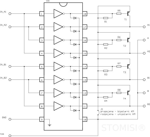

Tady pomocí ULN2803 udělali dva H-můstky.
Je možné SMR 300-100 řídit i bipolárně?

Zmije píše:1. Nevím jestli to ULN2803 utáhne, když to srovnám s budičem z Alfi.
2. Je možné SMR 300-100 řídit i bipolárně?
1. Ano
2. Ano
Tady najdeš všecho, co budeš potřebovat, pěkně pohromadě.
Nezapomeň, že u krokových motorů SMR se proud vinutím omezoval sériovým rezistorem 62R/6 W na hodnotu přibližně 250 mA při napájecím napětí 24 V. Důvody k použití vyššího napájecího napětí a omezovacího rezistoru najdeš ve výše uvedeném odkazu.
Ale já bych pro Saimona použil driver s obvodem A4988, který tě zbaví starostí a má mnohem větší možnosti.

Spíš 18 tranzistorů a 9 diod (je tam ještě zdvih pera).
Otázka je, jestli se ULN2803 uchladí stejně dobře jako těch 9 plechovejch hlav KF507.
BSY34 se dal přívíst, když se ráno vyjelo?
hobbyrobot píše:Nezapomeň, že u krokových motorů SMR se proud vinutím omezoval sériovým rezistorem 62R/6 W na hodnotu přibližně 250 mA při napájecím napětí 24 V.
V návodu k Alfi je k tomu napsáno
Poznámka k napájení motorku: Výrobce sice doporučuje napájecí napětí pro motorky 24 V s použitím předřadných rezistorů 62 ohm/6 W, ale v tomto případě 2/3 energie přemění v rezistorech v teplo. Rezistory se mohou zahřát až na velmi vysoké teploty. Se zapisovačem ALFI však budou pracovat děti, a proto jsou rezistory vynechány a napájecí napětí je sníženo na 8 V (nebo 8,8 V). Výhodou však je, že pro motorek na rozdíl od původního řešení lze použít zdroj o nižším napětí. Vynecháním rezistorů se sice zhorší momentová frekvenční charakteristika motorků, což pro naše použití není významné.
