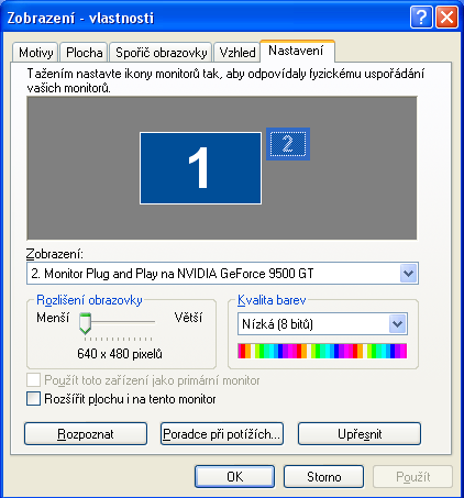

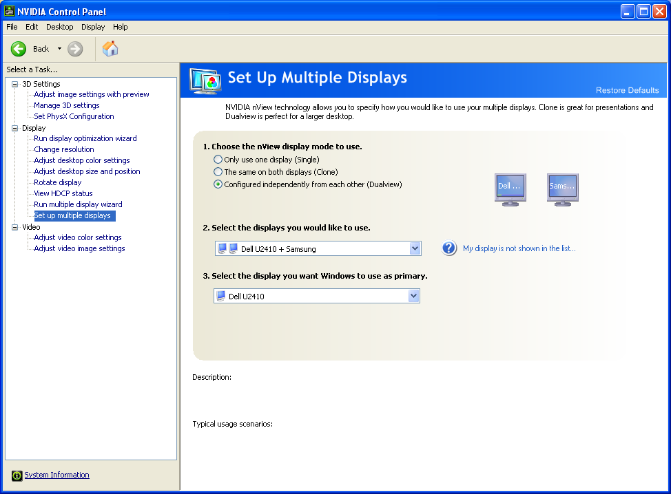

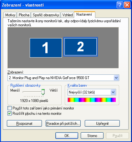

Tak jsem to odzkoušel a funguje to zcela bez problémů. XP + jeden z posledních NVidia driverů (na verzi nezáleží). Monitor se objeví jako nepřipojený (a je bez signálu), je potřeba kliknout na vyšrafovanou ikonu druhého monitoru a dát připojit. Pak už lze nastavit rozlišení dle libosti. U mě Dell2410 1920*1200 a Samsung TV 1920*1080p60. Chodí mi to i v kombinaci VGA + DVI 2x 1920*1200 do toho Dellu, přičemž i VGA je slušně ostré. Kromě poddimenzovaného pasivního chlazení to mizerná karta nebyla.
Po připojení 2. monitoru

Po aktivaci a nastavení rozlišení

V Nvidia control panelu.
