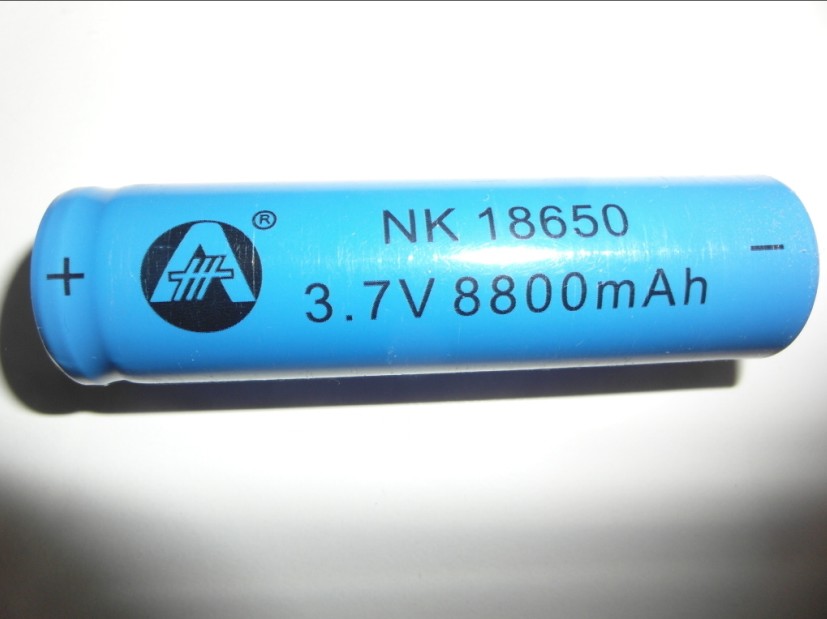

Ešte k tomu plus kontaktu: vystrčený čudlík vidím že je viac-menej výnimka, obyčajne bývajú plusy plochejšie:
V tom "inom" článku sa opisovala konštrukcia 18650-tok bez a s PCB. Aj s obrázkami. Až si dobre pamätám: že proste PCB sa buď nalepí odspodu na mínusovú stranu, alebo sa dá hore k plusu. A je troška problém, pri poctivom rozmere zmotanca (samotného tela/vankúša accu) to tam niekedy, pri dodržaní max. dĺžky accu, umiestniť.
Tak ma napadá, že či pri dlhšom "vystrčenom" čudlíku nie je zvýšená pravdepodobnosť, že tam proste PCB nie je...
Naviac: ak je to poctivý Panasonic, tak to tam je alebo nie. Ak by to bol iba fake obužírkovanec, tak to môže byť ešte horšie...
Jedna z tých mojich 8800-viek (na obr.): minule som ich šiel merať, na tejto som nezmeral nič. Keď ňou pozdĺžne pohrkám, lieta vnútri skrátený "zmotok"(?) ako skazené vajce, tipujem vôľu tak 0.5 cm... Alebo: sa uvoľnil nejaký NiCd/NiMh accu...

těmahle rádoby "vysokokapacitníma" 18650 nemá cenu nějak je zkoumat a něco dělat.
Podle důvěryhodných tabulek je zatím reálně dosažitelná kapacita max. do 4000mAh, u vysokoproudých je to ještě méně. Co má uvedeno víc je nesmysl...

adakar píše:Tak ma napadá, že či pri dlhšom "vystrčenom" čudlíku nie je zvýšená pravdepodobnosť, že tam proste PCB nie je...
Standardní výška článku 18650 je 65 (+/- 0,5mm) mm i s výstupkem. Ty s ochranou bývají obvykle vyšší cca o 3mm tj. mají výšku okolo 68mm, ale i to je jen orientační tj. nelze se na to 100% spolehnout.
adakar píše:Naviac: ak je to poctivý Panasonic, tak to tam je alebo nie.
Pokud vím tak Panasonic vyrábí primárně články bez ochrany, ale to, že je článek vybaven ochranou ještě nemusí znamenat, že k originálnímu článku prostě nebyla jen doplněna ochrana navíc a přitom se může jednat o poctivý článek Panasonic s odpovídající kapacitou.
adakar píše:Jedna z tých mojich 8800-viek (na obr.)... Keď ňou pozdĺžne pohrkám, lieta vnútri skrátený "zmotok"(?) ako skazené vajce, tipujem vôľu tak 0.5 cm... Alebo: sa uvoľnil nejaký NiCd/NiMh accu...
V článcích Li-Ion nejsou žádné NiCd/NiMh accu. Ty mají úplně jiné napětí.

adakar píše:Alebo: sa uvoľnil nejaký NiCd/NiMh accu...
Bol to tak trocha sarkazmus... Cítiť že tam lieta skôr nejaký zmotok/vankúš, ako niečo tvrdé. Ale inak: prečo nedať dva tri články za sebou...
Obrázok som dal iba ako zaujímavosť: ako sa to v ňom scvrklo... Ak to tam teda nebolo od výroby: v paralelnom osadení v čelovke to spotrebiteľ nespozná...
A ako ich pomenovať, keď sú to 8800-vky...

Dobrá 18650 má tak 2Ah, výborná 2,5Ah.
To mám změřené z orig. acupaků z noťasů, nepoužitejch, Panasonic, Samsung, Sanyo atp.
ps. a kapacita odpovídá označení a datasheetu
poctivá baterie váží 43 gramů
