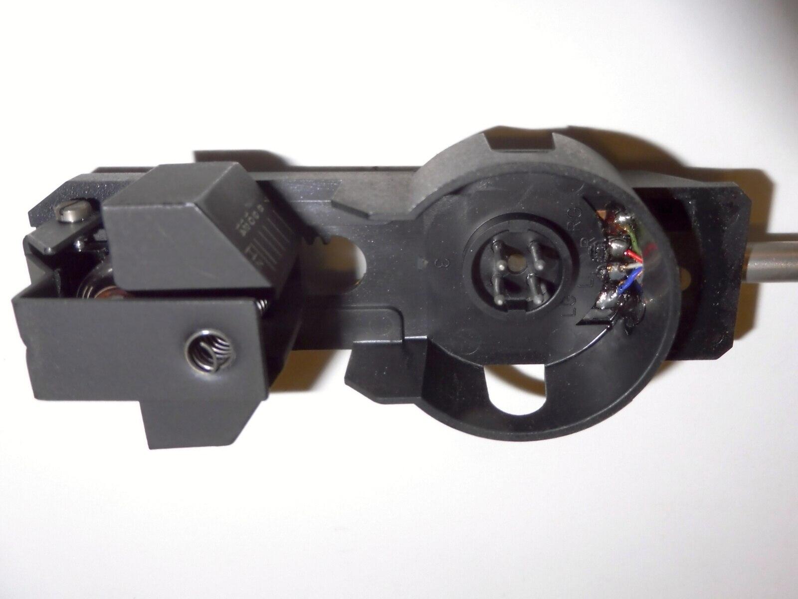

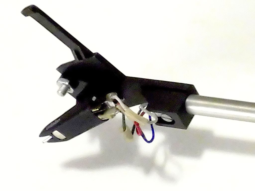

trubkové ramínko NC470 konektor má ale na opačném konci u kloubu (závěsu) nahoře vpravo zjednodušuje a zrychluje to montáž (výměnu)
#17 Příspěvek od sinclair »
To vím taky, kloub pro NAD i NC je stejný se čtyřkolíkem, oba druhy gramofonu jdou snadno předělat na obě verze, plocháč i trubku.
Už jsem si přečetl, že skořepinka trubkového raménka NC470 svůj konektor a převlečnou matku nemá. Nebyl jsem si jistý.
Zrovna do NC470 bych nějakou extra vložku asi nedával, asi ani tu M95.
Ani si nepamatuju, jestli se NC470 prodávala s vložkou a s jakou.

Na potvrzení konektoru v NC470 a absenci konektoru skořepiny téhož.
Do NC470 se asi počítalo i s lepčími přenoskami, ale vlastně je umělo využít jen samotné raménko. Šasi, pohon a talíř mohly vyhovět u úplně nového stroje. Už po částečném zatvrdnutí nožek a závěsů motorku do něj je škoda dávat přenosku za tisícovku a dražší.
