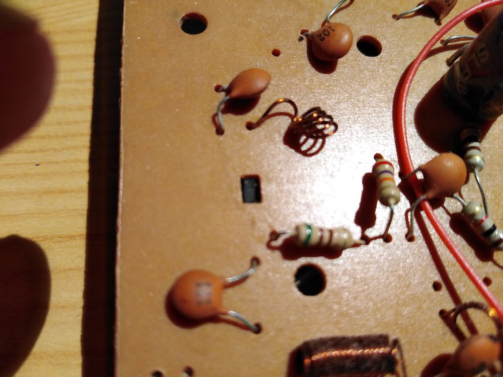

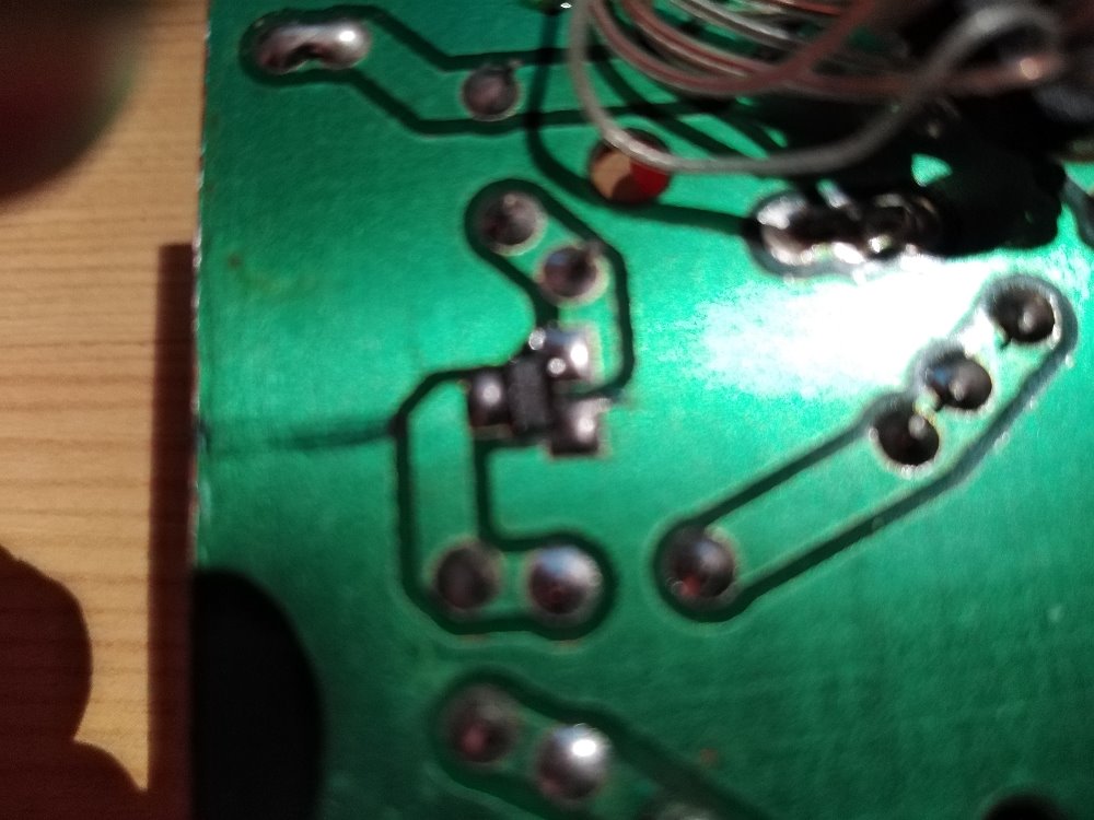

Tam je jenom dírka, ucpaná "bakelitovým" obdélníčkem. Viz foto z obou stran:
Zdůrazňuji, nic jsem z toho nevypájel, nic z toho nevypadlo, nic v provozu nevyhořelo. Jestli se dá zisk takového zesilovače regulovat změnou napájecího napětí - jak tu píše scorpions-cz, tak to ani nemusel být podvod, ta signalizace. Fakt jenom někdo zapomněl tam vrazit tranzistor :D .

Ten "bakelitovej" obdélníček je SMD tranzistor. Úrovní napájecího napětí se řídí zisk zesíku a svit LEDky.

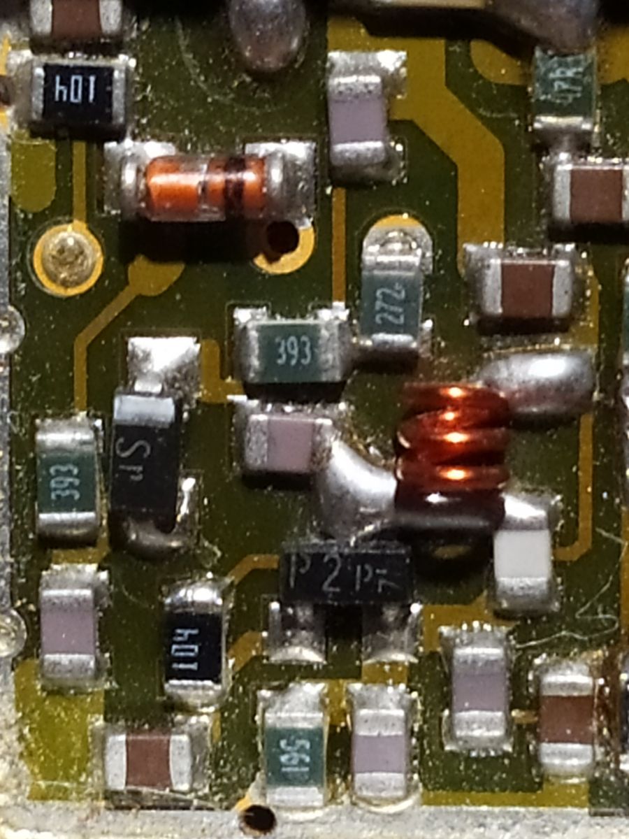

Dej před objektiv foťáku čočku, budeš mít hned makrofoto a možná si přečteme i typ tranzistoru.
"obdélníček" :D
#20 Příspěvek od ok1hga »
AZK401 píše:Tam je jenom dírka, ucpaná "bakelitovým" obdélníčkem
aby sis udělal představu jak se dá obyčejným telefonem vyfotit "bakelitový obdélníček" . . .
. . . celá krabička má rozměry 20x25 mm
telefon je Redmi Note7 víc jak rok starý
. . . taky je škoda, že když pošleš SZ, už nečteš odpověď
