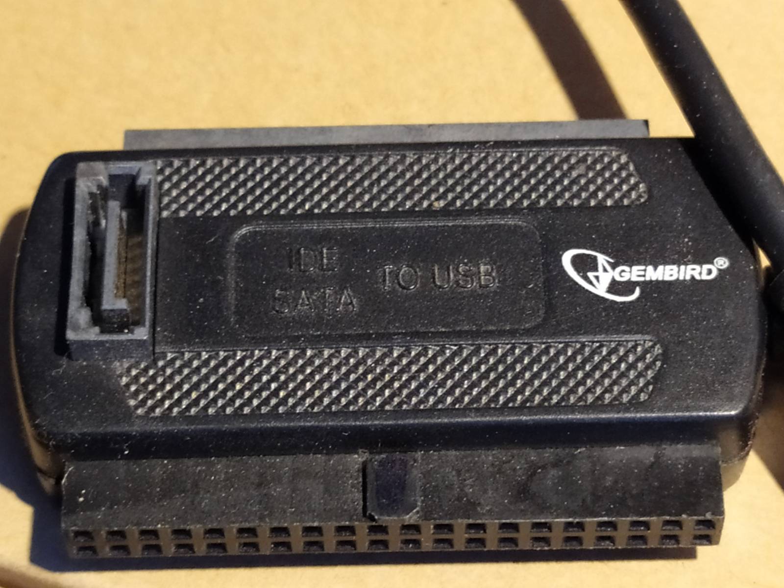

kovar
Příspěvky: 1713
#22 Příspěvek od kovar »

přesně tohle mám a stejně mi to bylo prd platný . . .
musel jsem si sehnat stejný typ NB s podobným biosem,
který uměl tu komprimaci disku . . .

Tahle redukce hodně starý disky neumí.

lesana87
Mohl bych se zeptat,
je nějaký rozdíl mezi krabičkou Gembird a PremiumCord?
Ptám se jako BFU.
Příspěvky: 37419
#26 Příspěvek od rnbw »
Zalezi od toho, aky je vnutri IO.

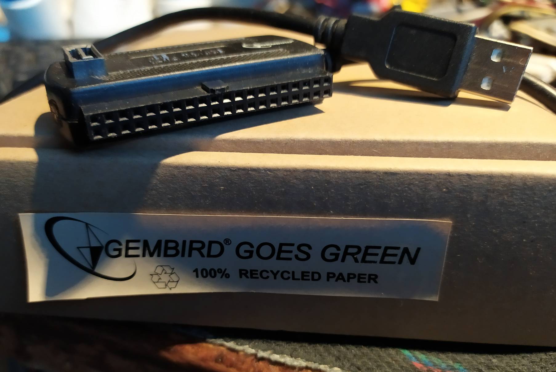

#27 Příspěvek od workhard »
Mám úplně totéž, jen se to jmenuje R-DRIVER III a funguje to jak kdy. Zdroj, co u toho byl, už zahořel, tak používám pixlu z PC.
lesana87
Příspěvky: 4404
#28 Příspěvek od lesana87 »
Jestli je tam nějaký rozdíl, nevím, já mám ještě nějakou jinou "značku", ale vypadá to úplně stejně.
Zdroj taky záhy odešel, ale opravila jsem ho a zatím funguje.
