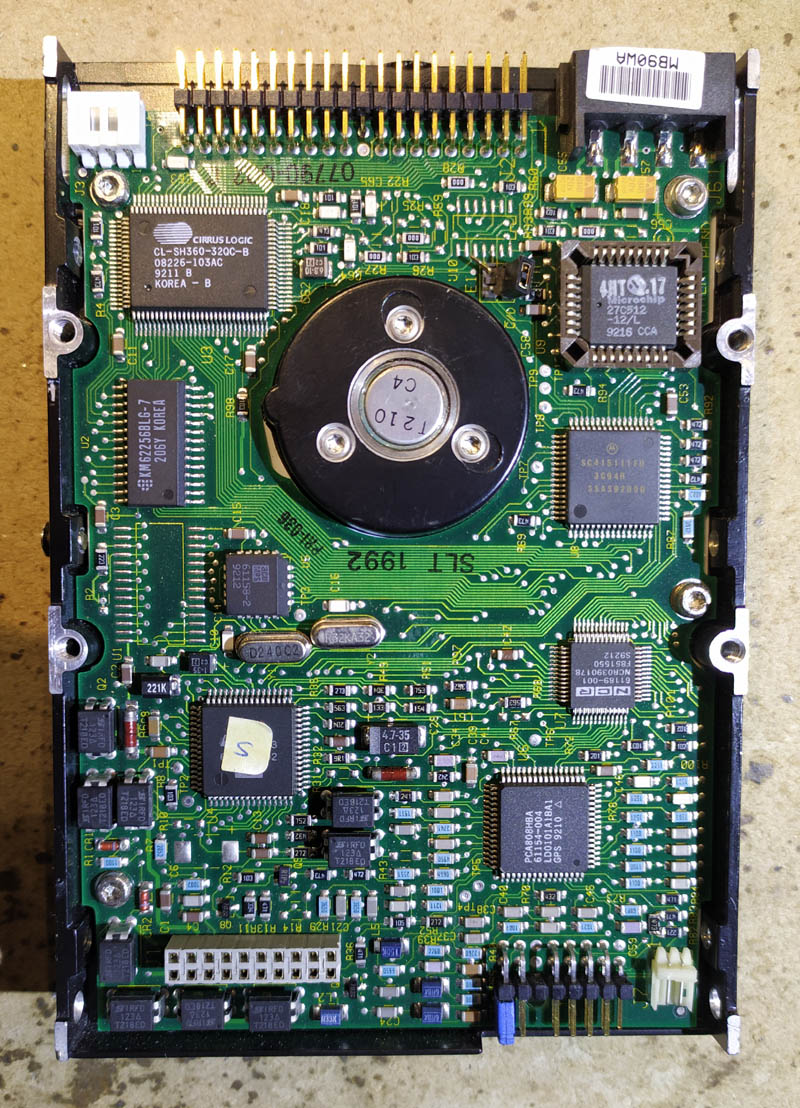

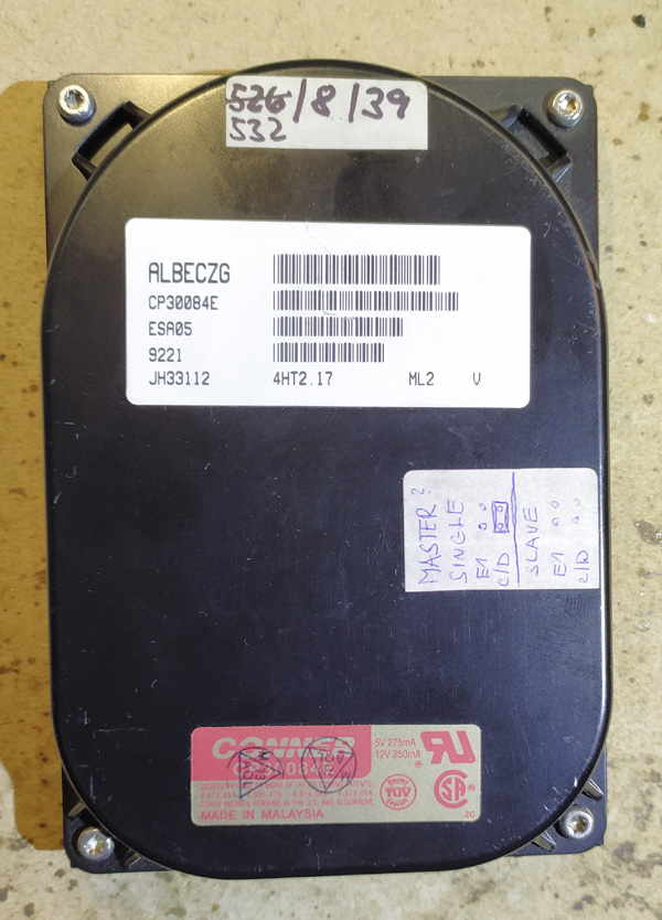

Našel jsem při úklidu starý HDD z počátků domácích PC - Conner CP30084, rok výroby 1992. Je to disk z dob, kdy se ještě do BOISu zadával počet hlav, cylindrů a sektorů, na disku mám poznámku 532/8/39. Docela by mě zajímalo, co je na disku za data. Převodníky IDE-USB a IDE-SATA nefungovaly, koneckonců se ani nedivím. Dá se takový disk vůbec nějak přečíst na moderním PC?
