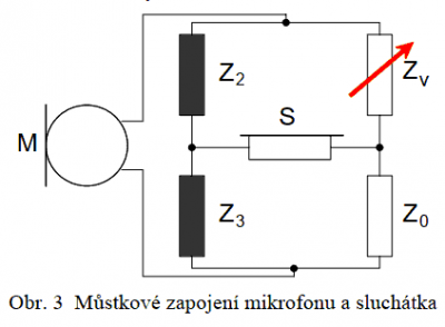

Stropkov míval na svorkovnici dvě svorky, tuším to bylo číslo 6 a 6´ - na tý "s čárkou" byl uvnitř připojenej odpor, kterej omezoval právě tu zpětnou vazbu mezi mikrofonem a repráčkem vnějšího tabla. Vnitřní bytový kecátka s mikrotelefonem podobným běžnýmu přístroji pro pevnou tlf linku zpětnou vazbu nechytaly - nerozpískávaly se ...
Příspěvky: 14452
#21 Příspěvek od masar »
Vidlicový transformátor.
:wink:

EKKAR: Byly to svorky 3 a 5 a jenom na modelu 4FP11105.
3 byla vlastně svorka 2 v sérii s rezistorem 33 ohm
5 byla vlastně svorka 6 v sérii s rezistorem tuším 47 ohm.
Elektronika TT85 i elektronika GUARD má k dispozici takto řešenou svorku 3 (de facto 2 s rezistorem).
Takto značená svorka 3 v table není MINUS, jako je tomu v domofonu !
