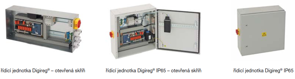

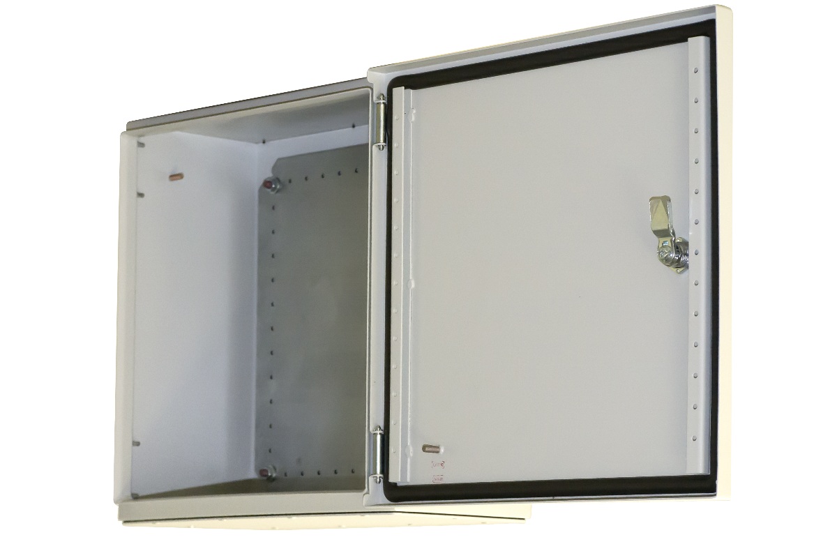

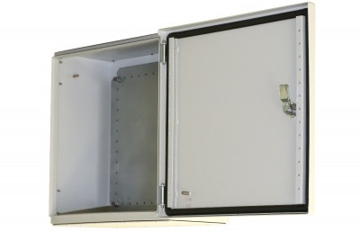

ZdenekHQ píše:Máte teda opravdu starosti. Každopádně než se přešlo k vrutům a podobným opičárnám, tak tam byl v plechu natvrdo šroub s podložkou a matkou, do toho se dalo očko a druhá matka.
Nejvyšší Zdeňku, mršiti bedny stylem, jako se to dělávalo v domovních rozvaděčích zadělaných do zdí, to by neprošlo. :)
Zvlášť u té pro venkovní provoz ("IP65"). Viz příloha. Fota jsou přibližná, volně k mání na webu jednoho z distributorů, v reálu jsou u bedny IP útroby otočené o 180° a v dolní ploše jsou plastové průchodky (bedna z tenkostěnného plechu je otočená celá) a klíčové místo se šteftem není vidět (vlevo nahoře). Ochranné spojení bedny a dveří, zmíněné úplně na začátku a jen stručně, ovšem ano (vpravo dole).
Ilustrační foto diskutovaných rozvaděčů

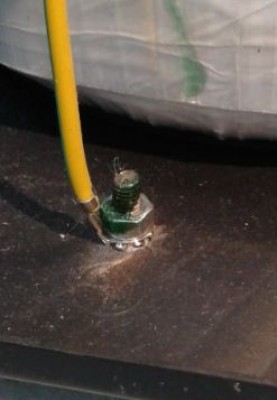

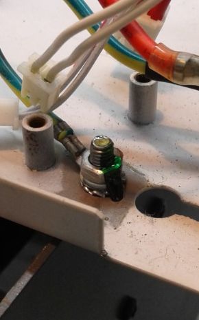

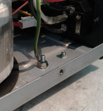

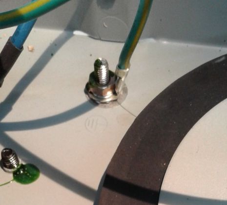

EKKAR píše:Petře, ten nováček má pravdu - vějířovka pod očko nepatří.
Karle nekecej, tak podle Tebe to dělají všichni špatně
Dnes jsem kouknul na pár věcí a vějířovka byla VŽDY pod očkem. :D
(24.9 KiB) Staženo 113 x

A neměla by to mít taková bedna už hotový z výroby?
Ale ona to "hotové" má, nejvyšší Zdeňku. Bedna má tři štefty, kam mají připojit oka M6 s kabelem (jako už zaznělo).
Našel jsem nejpodobnější foto, co bylo volně ke stažení (ve výrobě to fotit nemohu, to snad chápate). Šteft vlevo nahoře je kostření bedny, ten vpravo dole není vidět, ale jeho dvojče je na dveřích. Ve sporu šlo hlavně o spojení bedny a PE můstku na DIN liště na nosném plechu. Tento má na foto díry nesmyslně do čtverce, v reálu se tam dělají díry nějakým CNCčkem dle návrhu autora - v místě upevnění lišt, žlabů, reléové desky apod.
Šlo o jediné - má být na tom šteftu nejprve oko, pak vějířovka, obyč. podložka a nakonec mosazná matka, nebo je lepší pořadí oko, obyč. podložka, vějířovka a matka?
Vzpomněl jsem si, že se při dřívější montáži vystytla i verze - obyč. podložka -> oko -> vějířovka -> matka. To abych to s lidmi neměl moc jednoduché. :D
Nejracionálněji to pojal ZVUK2000 (díky za fota a argumenty), dále ve stejném duchu jako já psali pánové sr71, Spiral, ferdislav, rezis, částečně MiraSt. Ostatní jste uvedli vlastní pohled, případně "místní profesní zvyklosti". Zajímalo by mě, jestli by ve zkušebně uváděli Celeronovi stejný postup, kdyby to ten den konzultoval s jinými lidmi.
Neměl bych přidat příspěvek s hlasováním pro jednu, či druhou variantu? :)
S takhle růzrorodými příspěvky těžko ve firmě argumentovat.
Skříň velice podobná té diskutované
