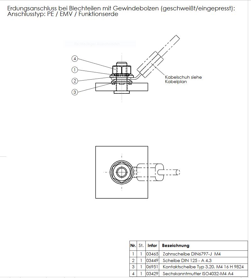

U nás v práci to děláme tak jako je to na přiloženém obrázku, tzn. nejprve kontaktní podložka, pak jde očko s kabelem, pak je normální podložka, pak je vějířovka a na to včechno nakonec přijde matka.
MaRtY
