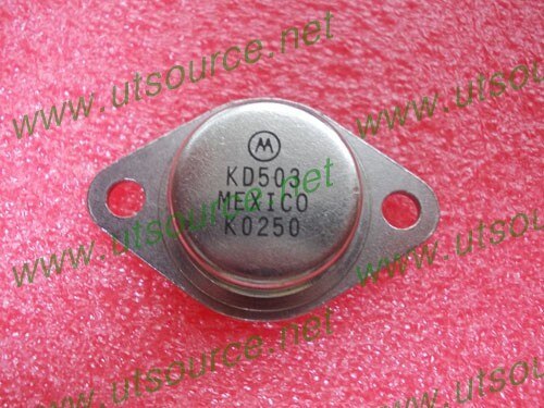

Čuchám, čuchám pěknou sviňárnu, není-li to práce čínské verze Photoshopu.
"Hej ty, jo ty - s tou lopatou na špóny - pocem!
Tady máš letenky, nafasuješ na ústředí tlumočníka a zaletíš do takový prdele v Evropě, Česká republika se to jmenuje.
Poptáte se a zjistíte tam, co ti místní pošuci vidí na těch jejich tranzistorech KD503!
No to by v tom byl čert, abysme jim to neuměli nabídnout, když to furt shánějí na Aliexpresu!"

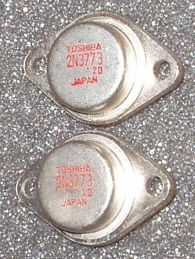

No nekup to za osm pětek v géémku!

Japonci nikdy nevyráběli tranzistory amerického konkurenta, označené 2N, je to fejk jako prase...
Patří-li někam 2N3055, je třeba namontovat opět 2N3055 libovolného seriózního výrobce, anebo lépe KD3055.
