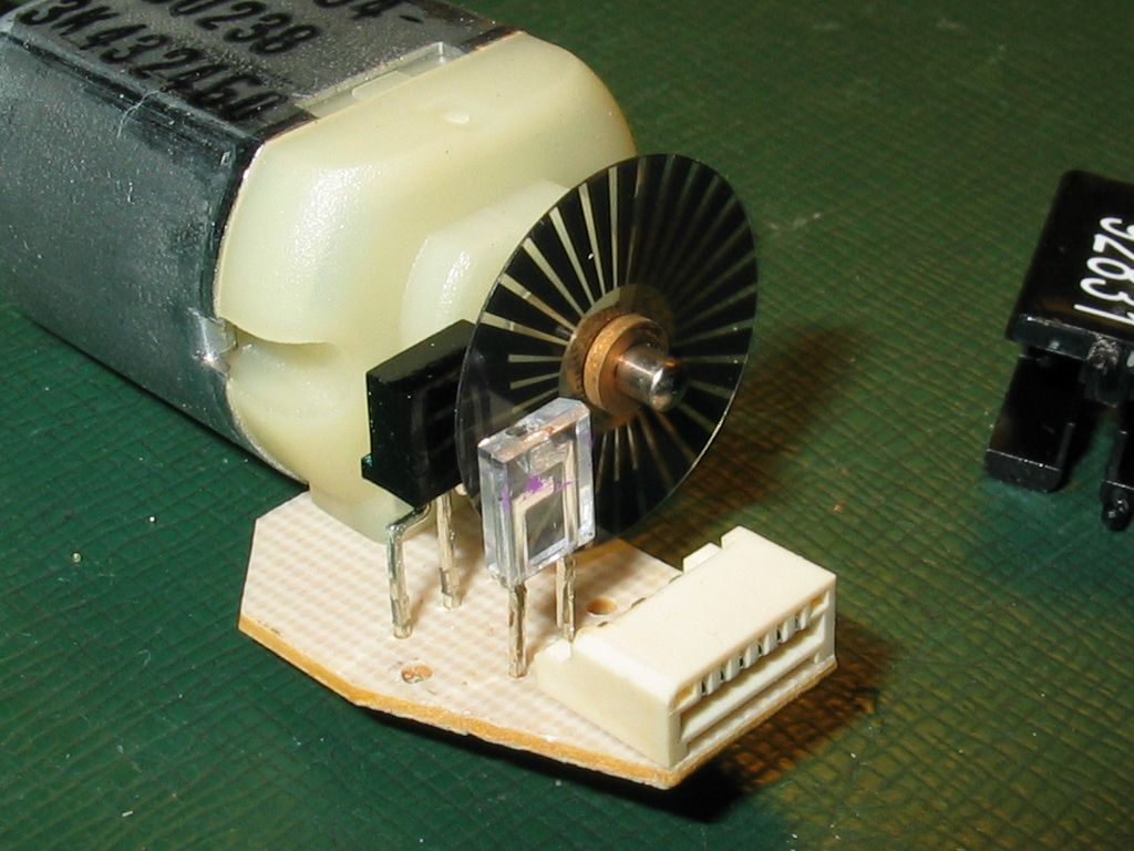

#24 Příspěvek od Crifodo »
Dvojitý fototranzistor je tam proč? snímá to současně bílý i černý proužek aby měl lepší referenci černé/bílé?
Příspěvky: 37418
#25 Příspěvek od rnbw »

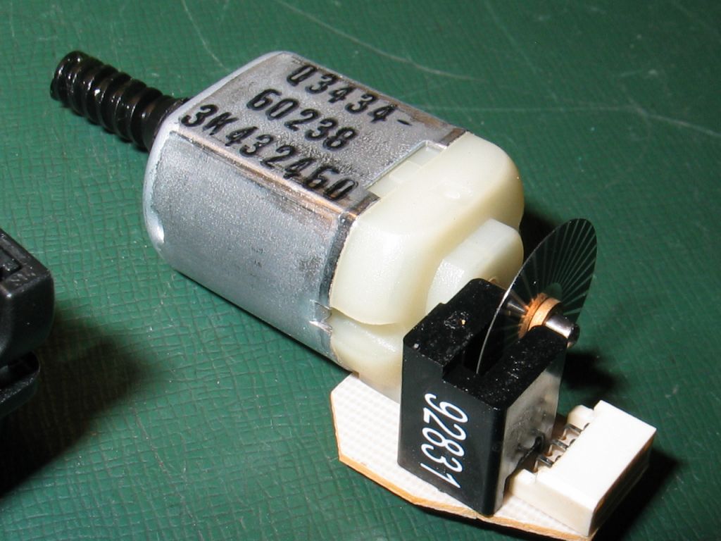

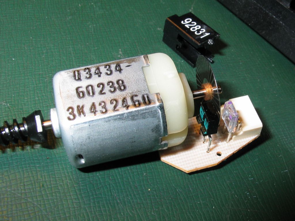

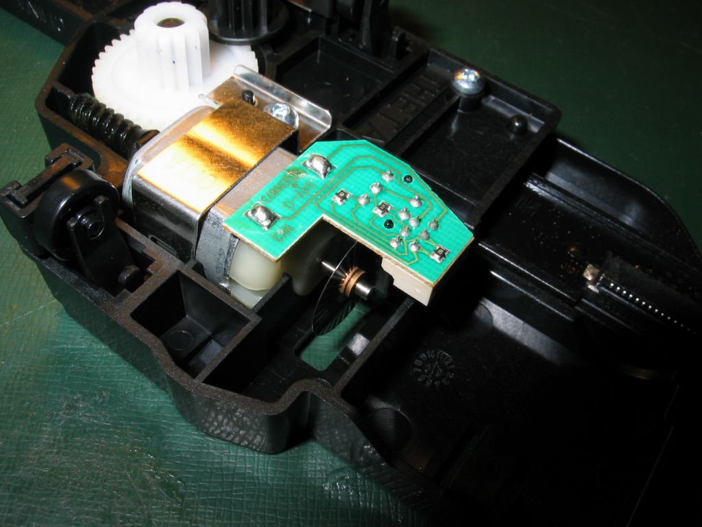

Vyhrabal som tento srot, poriadne odlezany :D
Fototranzistor som vymenil za PT5529B/L2/H2-F. Skener ozil, uz sa pohybuje normalnou rychlostou a da sa aj skenovat. Ale zda sa, ze ma problem - pri kalibracii po zapnuti narazi viackrat do laveho konca.
Rukou ho polozim do stredu a zapnem. Pekne bez tvrdeho narazu dojde az dolava, senzor zablika, posunie sa doprava a potom zas dolava, kde hlucne narazi. To sa parkrat zopakuje.
Urobil som pokus - zastavil ho rukou v strede (aby si myslel, ze tam je lavy koniec). Potom sa posunul o kusok doprava a nasledne dolava, ale o vacsi kus (presiel cez povodnu polohu). Zda sa, ze kroky dolava su vacsie ako kroky doprava.
Ze by nevhodny fototranzistor?
