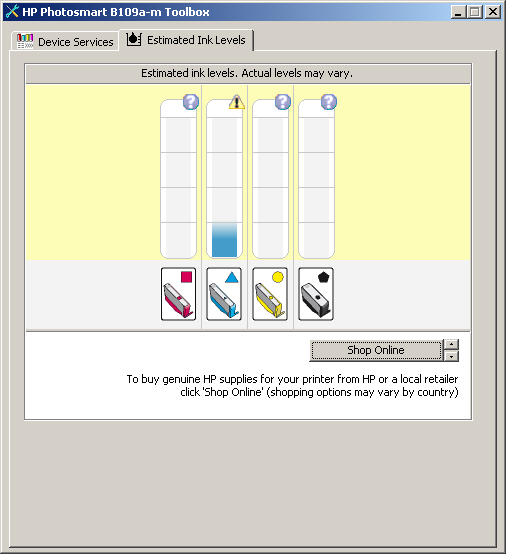

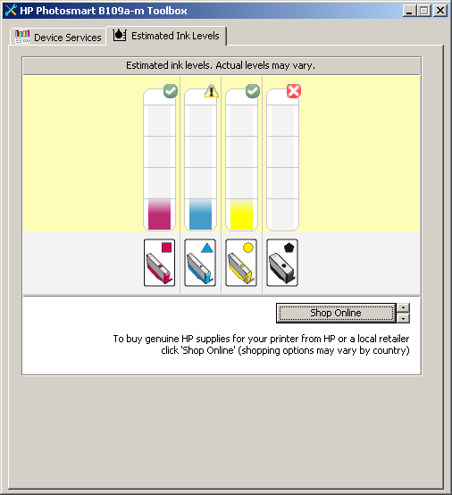

Nainstaloval som driver do PC. Skenovanie funguje, takze by to mohol niekto kupit ako skener. Zaujimave je vsak toto - ked su vsetky cartridge vlozene, ukazuje stav len modrej, pri ostatnych su otazniky. Ked vsak vyberiem ciernu, ukaze stav vsetkych ostatnych troch.
Takze cierna bude asi blba. Ale aj bez cartridgov hlasi chybu hlavy.
cierna je vybrata
cierna je vybrata
vsetky vlozene
vsetky vlozene
