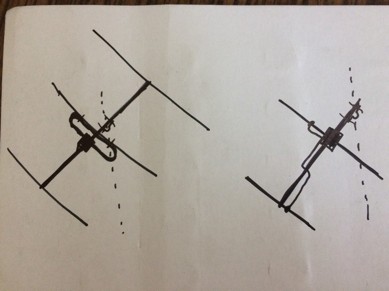

Ještě prosím, je nějaký podstatný rozdíl ve vlastnostech mezi těmito dvěmi anténami pro rozhlas?
Získal jsem tyto dvě antény, no radši jsem je nakreslil viz. obrázek.
První je tříprvková, má krátký dipól nastavený dlouhou, ve dvou bodech přinýtovanou tyčkou. Není uvedený výrobce, ale vypadá jako profesionální tovární výroba.
Druhá je podivnější, dvouprvková, ale vypadá taky jako tovární výrobek.
Bohužel má vybrakovanou krabici a bez víčka. Oba drátky z jednotlivých půlek direktorů jsou zapojeny pod krabicí na jeden šroubek, druhý šroub v krabici chybí úplně. Jak to správně zapojit na koaxiální kabel?
Je některá z nich vhodnější pro příjem, nebo je to dobré jen na tyčky ke kytkám nebo do šrotu?

Ta "podivná" anténa vpravo je osvědčený "Švýcar" Rüediho Baumgartnera HB9CV, taky jsem ji měl na FM OIRT v Podkrkonoší, těch asi 6 dB zisku bylo milých. Anténa byla ze ³/8" pozinkované trubky, ráhno z 3/4" trubky.
Ta levá anténa je normální Yagi s napájením bočníkem, jen to mechanicky výrobce vyřešil nejsnadněji vyrobotelnou cestou.

Důležitou vlastností té tvojí HB9CV je, že je určena k přímému připojení koaxiálu 75Ω(v bodech X1 a X2), na rozdíl od symetrické Yaginy.
Ale i z hlediska ostatních vlastností jde o výbornou anténu.

Anténa vlevo je výrobek MECHANIKA VD Praha (Opletalova 8, Pha 1) typ: 3MY- VKV II (T399) - vyráběná koncem 80. a začátkem 90. let. Tehdejší MOC: 210,-Kčs. Impedance na svorkách dipólu je 300Ω symetrických - (koax se připojuje přes symetriz. člen). Provozní zisk: 4,5dB - tudíž je o "něco slabší", než HB9CV.
Jak už napsáno výše - ant. vpravo je amatérská HB9CV v nesymetrickém provedení - tudíž se koaxiál připojuje napřímo (bez symetr. členu) :wink:
