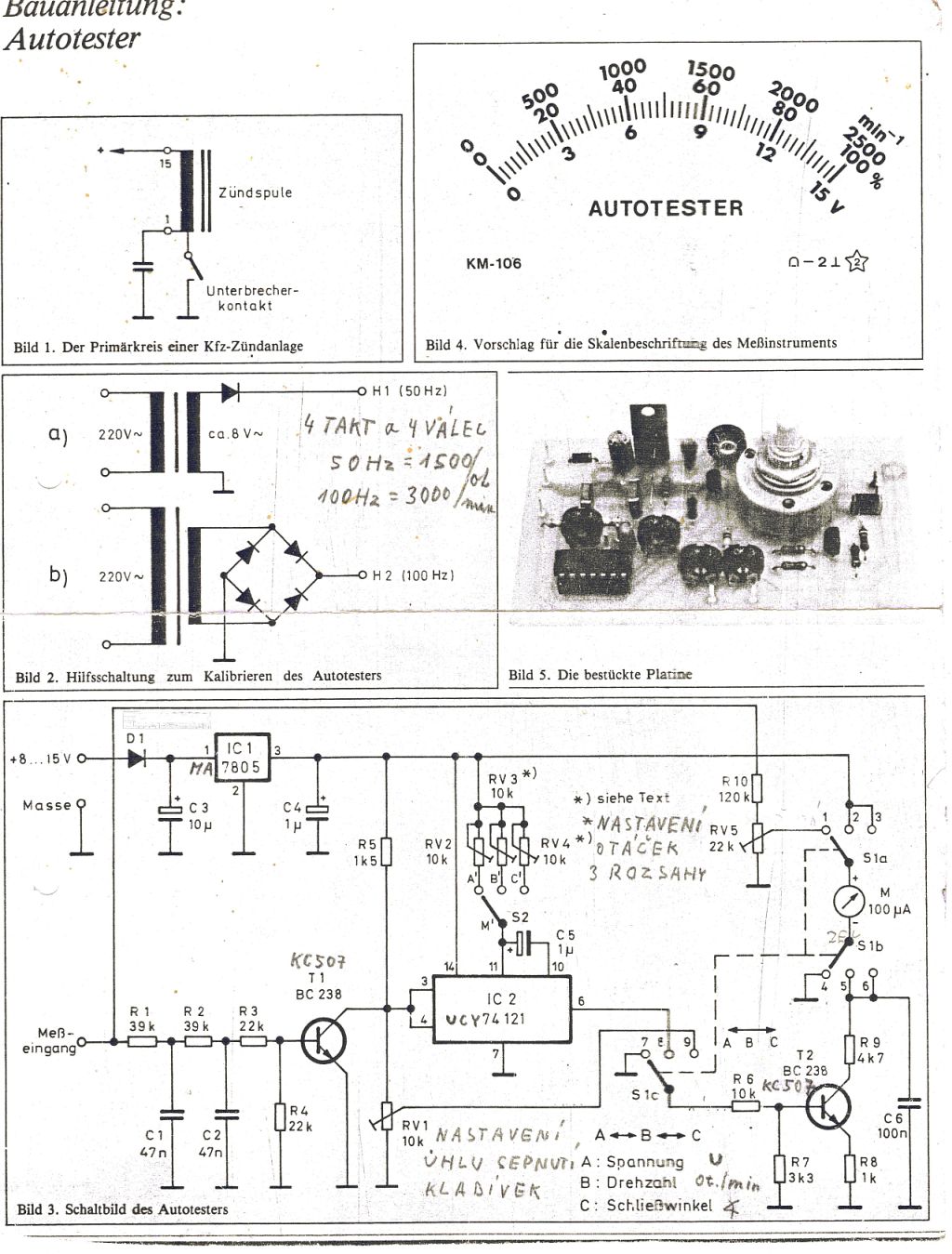

Já mám něco podobného. Je to staré zapojení asi z Elektoru, jen to nemá stroboskop, ten jsem měl zvlášť. Je to poměrně jednoduché zapojení a úhel sepnutí je na stupnici rovnoměrně 0-100%. 0 při rozepnutých kontaktech a 100 při sepnutých. Teď to má syn na seřizování staré Octavie.

Podíval jsem se podrobněji na ta schémata, která sem dal kolega "hafca". Vstup "Mass eingang" by měl být měřící vstup a asi se připojuje na kontakt kladívka na rozdělovači.
V poloze "C" přepínače funkcí se měří úhel sepnutí kontaktů. Je to přesně zapojení, které mne napadlo jako jedna z variant. Měřák je napájen ze stabilizovaného napěti 5V a spínán na kostru tranzistorem NPN. Impulzy z kladívka rozdělovače jsou přivedeny do báze spínacího tranzistoru T2 přes filtr s tranzistorem T1. Úhel sepnutí je zde definován v procentech, takže 100% odpovídá 90°.
