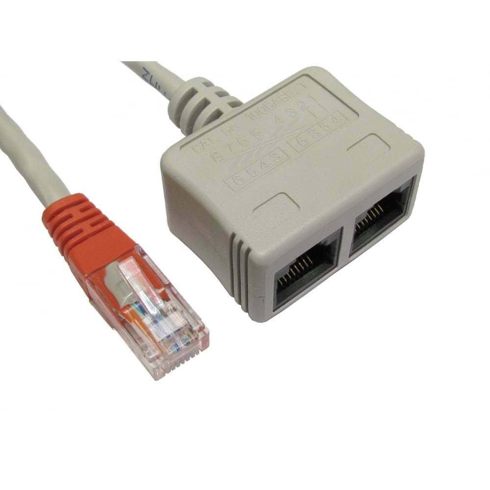

MetalGod píše:Jak objednávám konektory, kabel a podobně, tak tam vidím pasivní rozbočovač do Y - tři uvnitř propojený samice RJ45. Je to vůbec použitelný? Mám za to, že jak budou naráz mlet 2 zařízení do třetího, bude tam docházet ke kolizím.
nemyslím, že bude docházet ke kolizím, ono to totiž vůbec nebude fungovat . . . pasivní propojení LAN kvůli impedančnímu nepřizpůsobení prostě nejde a nedělá se to.
Jediná možnost je použít impedanční převod transformátory, ale jen za předpokladu že budou všechny uvažované síťovky PC trvale připojeny, budou se totiž ovlivňovat navzájem.
Navíc se pasivním spojením snižuje úrověň užitečného datového signálu a tím se razantně snižuje vzdálenost na kterou to jde použít.
Tyto ztráty jsou eliminovány použitím aktivního HUBu, nebo lépe úplným oddělením datových linek pomocí aktivního switche . . .
Jiná cesta rozšíření LAN rozvodů není.

Slovo na "i" jsi tu leda ty, a ignorant to není. MetalGod se ptal na použití tohoto v obrázku (akorát se třema zásuvkama). Myslíš, že je to hub? Akorát to nesprávně označil jako rozbočovač (anglicky hub). Všichni jsme mu tu vysvětlili, co to je a jak se to zapojuje, jen ty jsi přispěchal jako mistr světa a začneš se vytahovat s hubem. :roll:
