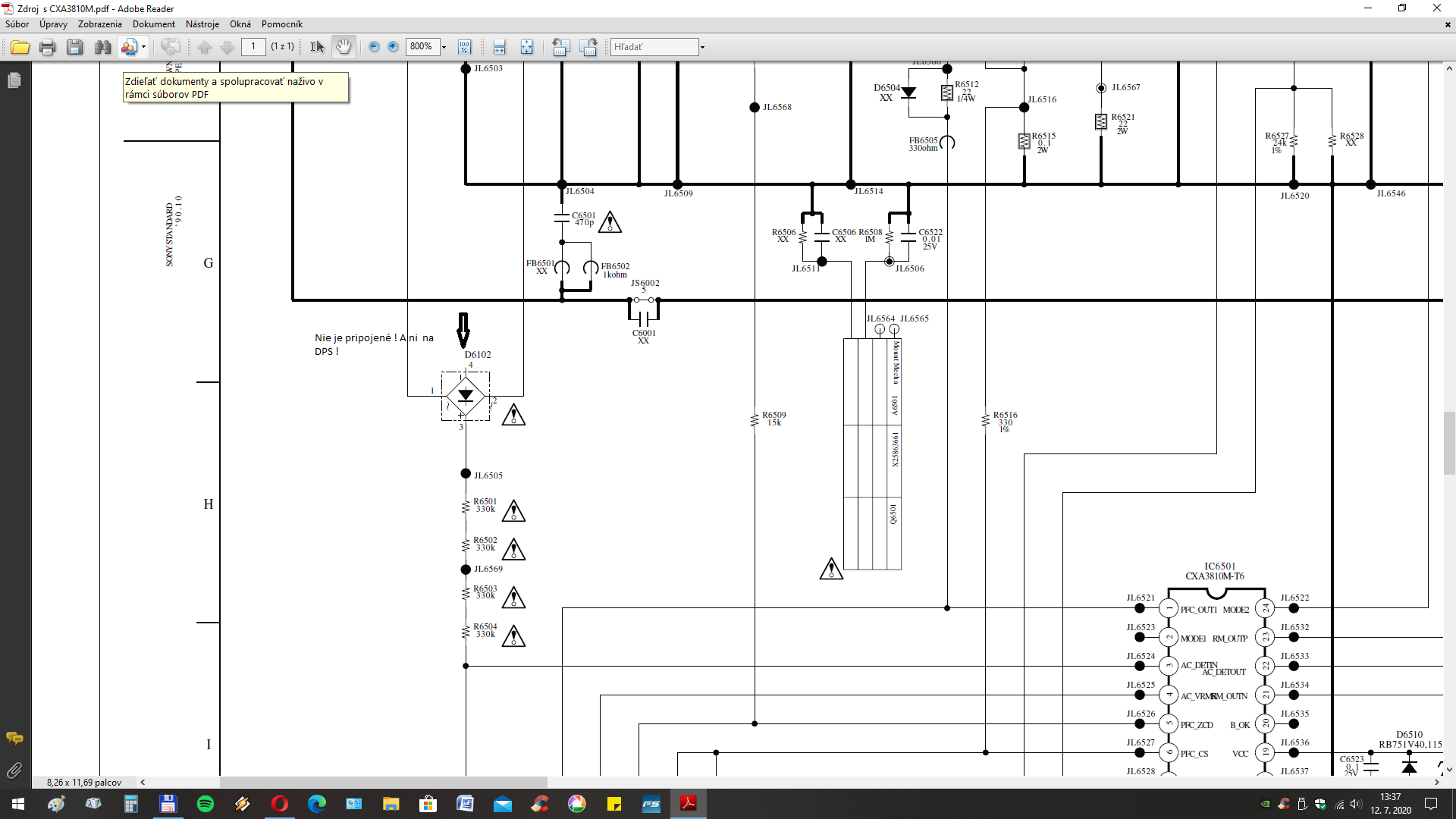

Áno usmernený mínus je spojený so spoločným CXA3810 pin 18 GND. Ale ten rezistor R6528 tam nemám. Prepípal som pin 18 a usmernený mínus D6101 je ozaj spoločný.
Podľa priloženej schémy osadenie IC6501CXA3810M na mojej doske sedí ale ďalej značenia ako R, JL, C, D už nesedia. Od tej dosky zdroja G1 asi schému nenájdem. Ale budem merať podľa datasheetu CXA3810.

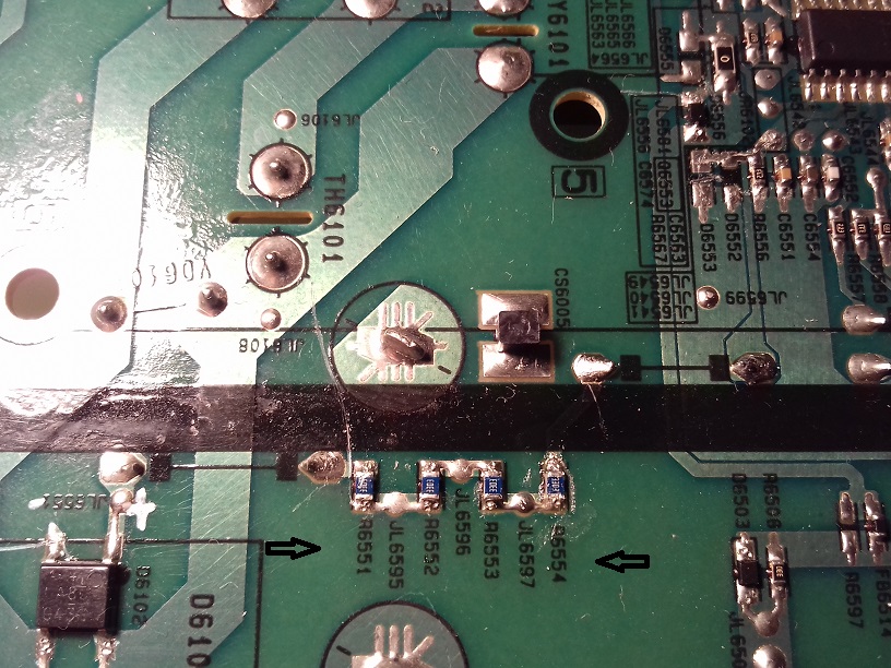

Keď že som už písal že súčet rezistorov v deliči R6501 až R6504 nebol správny (945kOhm) tak som posledný rezistor R6504 ktorý sa my nezdal dnes odspájkoval a premeral.
Jeho hodnota 330kOhm bola správna . Ale všimol som si tmavého miesta vedľa spájkovaného miesta na dps . Zrejme tam bol špatný alebo studený spoj ktorý asi spôsobil vyhriatie no neviem.
Očistil som to a prispájkoval rezistor späť. Znovu zmeral rezistenciu deliča. Tento raz už bola hodnota správna 1,3Mohm.
Ešte raz som premeral všetky hodnoty rezistorov v deliči (5 rezistorov) a boli správne.

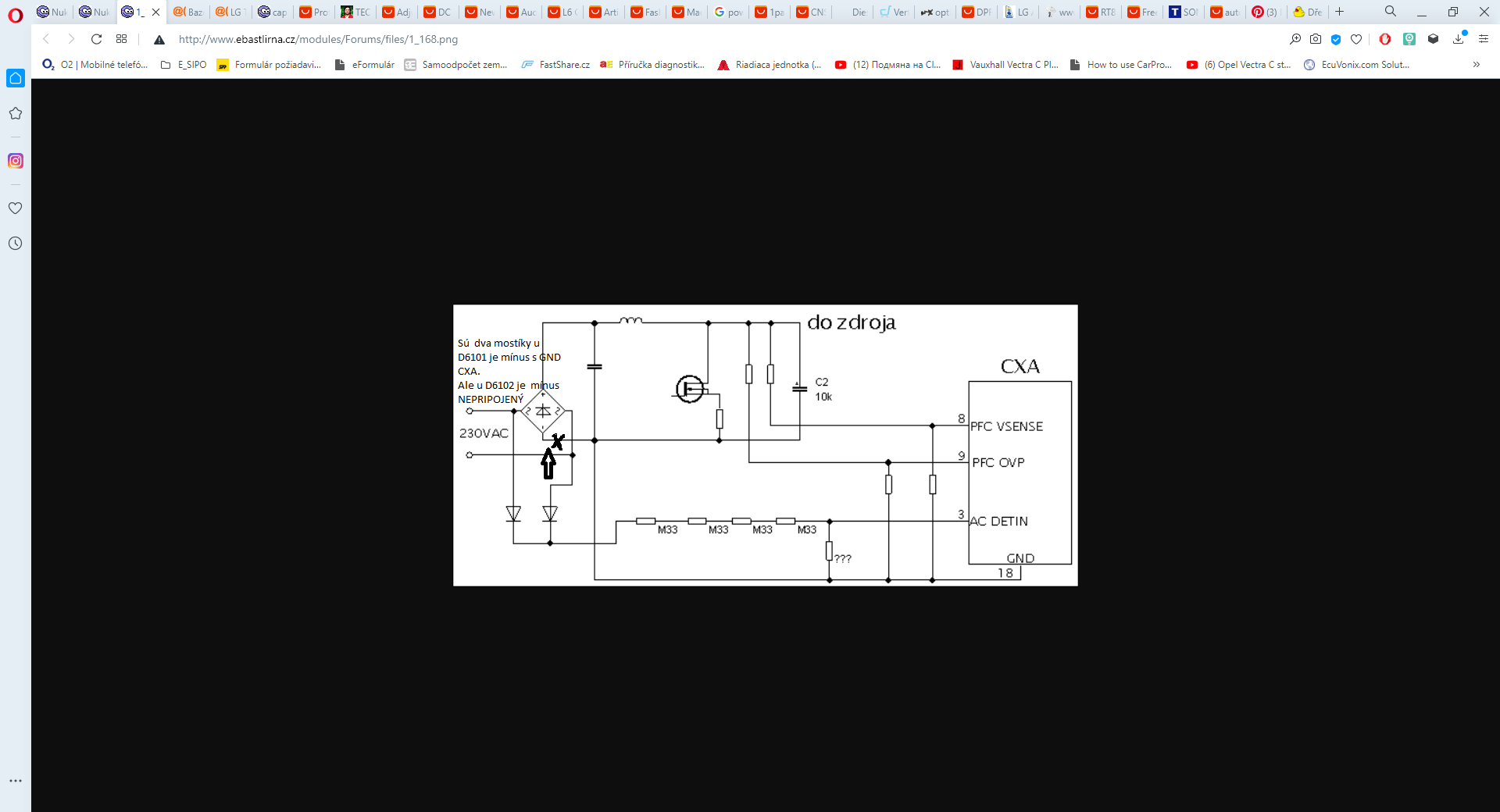

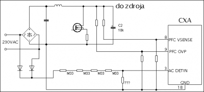

Mám pocit, že stále nechápeš ako funguje odporový delič.

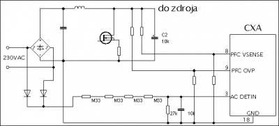

Tak nakreslím obrázok do prílohy.
A ty sa vyjadríš...
Odpor označený otáznikmi ty od začiatu tvrdíš, že tam nie je a ja tvrdím, že tam byť musí, inak na vstupe CXA ACDETIN sa objaví nejaká nezmyselná hodnota podobná tej, ktorú meráš.

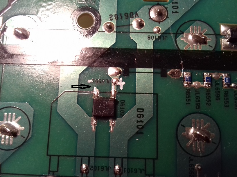

D6102 má pin 4 nepřipojen.
"Spodní" odpor děliče je na obrázku a má zřejmě 27kΩ.
To HENO
Áno viem kde je GND primárnej strany a je pripojená aj na pin 18 CXA3810M.
Merák mi neblbne určite. Delič je zapojený ale odlišne ako si nakreslil .
Rozdiel je v tom že mostík D6102 podľa schémy nemá spojenie s GND primárnej časti zdroja. Na dps je mostík označený ako D6102 Ale je to tak aj v schéme a aj fyzicky na dps.
Asi mali na to dvôvod ale prečo je to tak to zatiaľ nechápem.

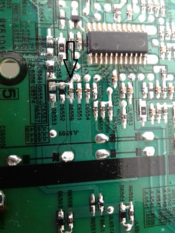

Ak merám mínus od mostíka na pin3 AC DET_IN (CXA3810) tak tam mám teraz tých cca 5,5 až 6,0V tu to kolíše v rozsahu 0,5V. Mostík D6102 medzi pus a mínus je 210V. Práve teraz som to zmeral dvoma merákmi .
Včera keď som to meral mal som tam cca 9V. Ale aj na mostíku bolo vyššie. Tak ako som uviedol. Ale zakaždým keď pripojím zdroj do sieti nameraná hodnota je iná. Niekedy 8V niekedy 7V ale pomaly to klesne o pol volta vždy.
ALE ak merám mínus od pinu18 GND CXA3810 tak na pine3 AC DET_IN mám práve tých 0,6V . Aj to mám premerané dvoma merákmi nezávisle . Obidva ukazujú zhodu.
Tu je mostík označený D6101 tak ako je v schéme ktorú som doložil.
Ostatné napätia čo ti dávali zmysel boli merané proti GND pin18 CXA alebo aj mínus D6101 ktorý je aj na pine 18 cxa. (Premerané pípakom ) .
Neviem zrejme ešte stále chyba medzi stoličkou a merákom
Ty si nakreslil len jeden mostík a to pre CXA ale pre odporový delič je druhý mostík zvlášť D6102 tak ako je v schéme.
Vysvetlíš mi ten nepripojený mínus a ako to zmeriam správne za predpokladu že tu nemám tých duchov
Ďakujem.
ACDETIN delič je takto pripojený pretože, za hlavným usmernovačom sú už kondenzátory a tak ak by CXA mal pripojený delič ACDETIN tam, nevidel by presný priebeh vstupného napätia po usmernení, ale niečo už pozmenené týmito kondíkmi.
Ty dvě diody můstku nejsou zapojeny proto, protože jejich úlohu přebírají stejně zapojené diody můstku D6101. Pokud by výrobce připojil pin4 můstku D6102 ke GND, byly by poloviny obou můstků spojeny paralelně, což není žádoucí (diodami teče i proud hlavního zdroje).

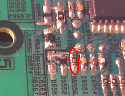

Tohle je správně změřené napětí. Je nižší, než má být z důvodu závady v děliči, který tvoří součástky na desce:DELONG píše:...ALE ak merám mínus od pinu18 GND CXA3810 tak na pine3 AC DET_IN mám práve tých 0,6V ...
R6551.R6552.R6553.R6554/R6556/D6552(já ji tam vidím)/C6551/vstupní pin3 IO.

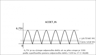

Tak že, keď zmeriam napätie medzi GND ( stále už budem merať len GND primárnej časti pokiaľ robím na strane HOT tie diody v mostíku ma naozaj zmýlili) CXA pin18 a pin 3 AC DET_IN má byť 1,85V a viac PFC ON . Chápem to dobre? No ja tam mám 0,6V čo nie je dobré. Ak je na vstupe AC DET_IN menej ako 1,65V PFC má stop .

HENO krásne nakreslené
