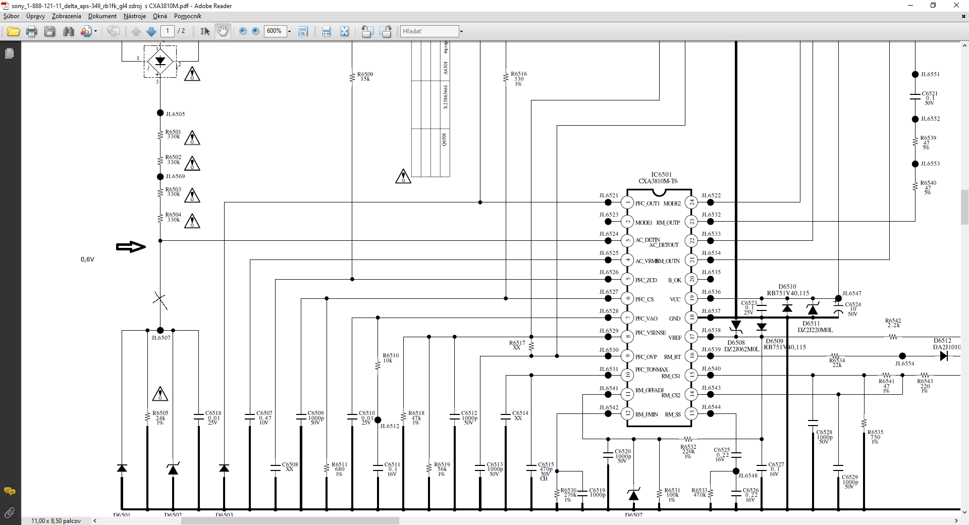

PIN 3 - AC_DETIN = 0,6V .
(Napätie sa získava z diodového mostíka a 4 rezistorov 330kOhm zapojených v sérii . Za tretím rezistorom je 51V a za štvrtým je 0,6V .)

Nemám schému k tomuto zdroju ( SONY (G1A) APS-343 ). Našiel som len podobnú schému s PFC CXA3810M ale osadenie súciastok celkom nesedí. Napríklad od bodu JL6507 ja tam nemám nič osadené.

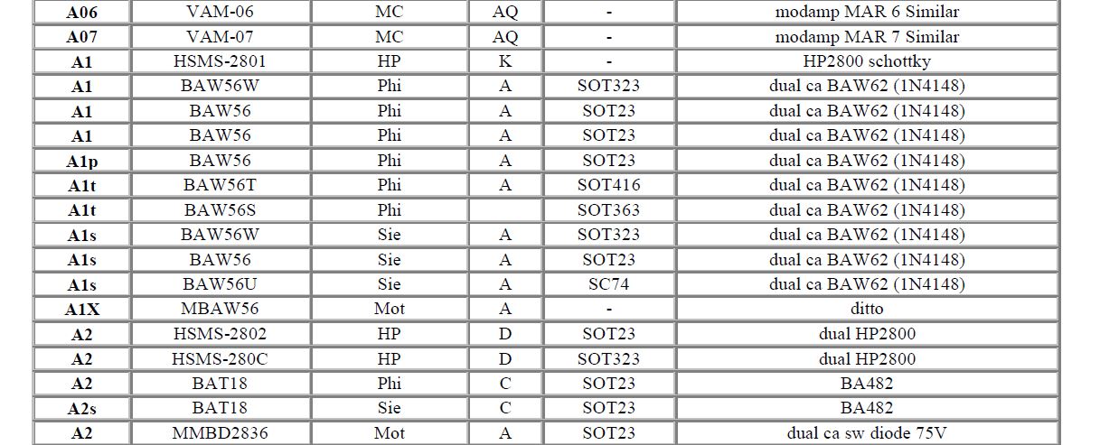

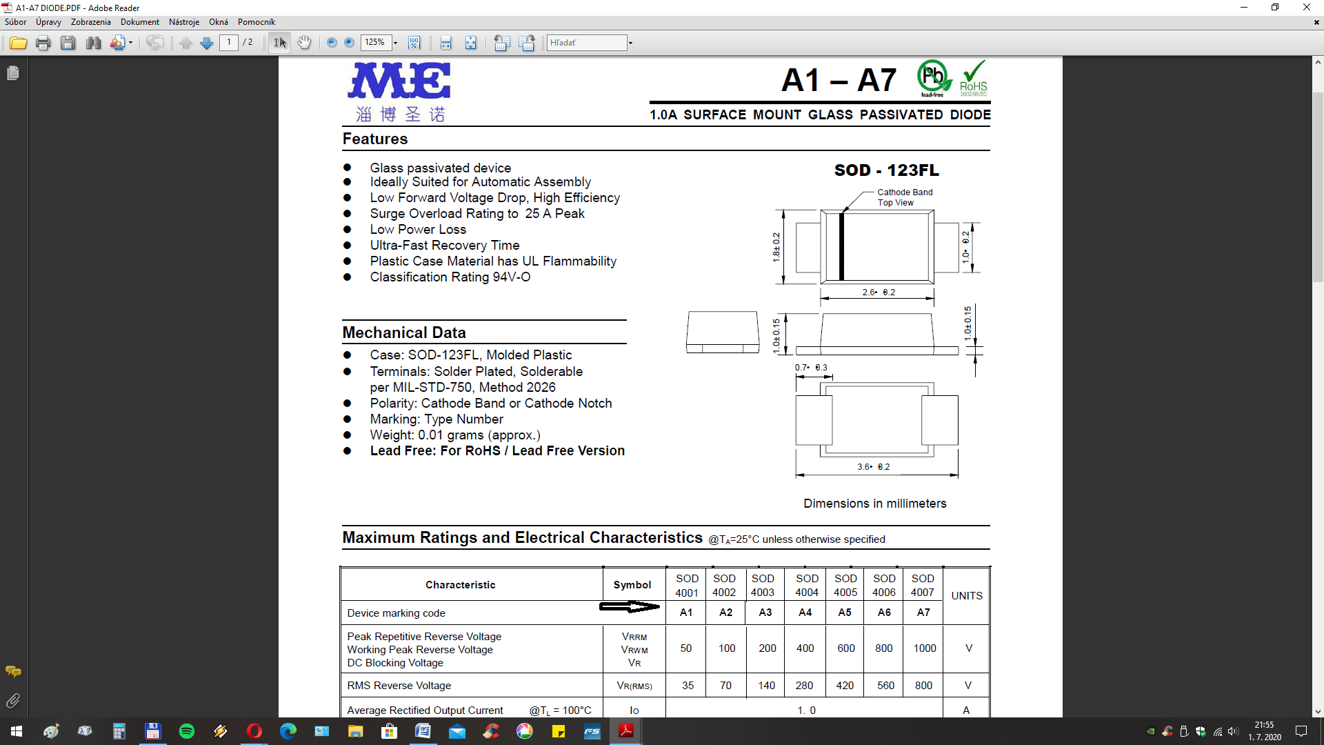

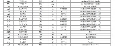

Zistil som že smd dioda D6504 a D6505 je pravdepodobne prerazená.
Má označenie A1. Púzdro pravdepodobne SOD-123FL .
Môže to byť shottky 1A ? Niečo ako 4001?

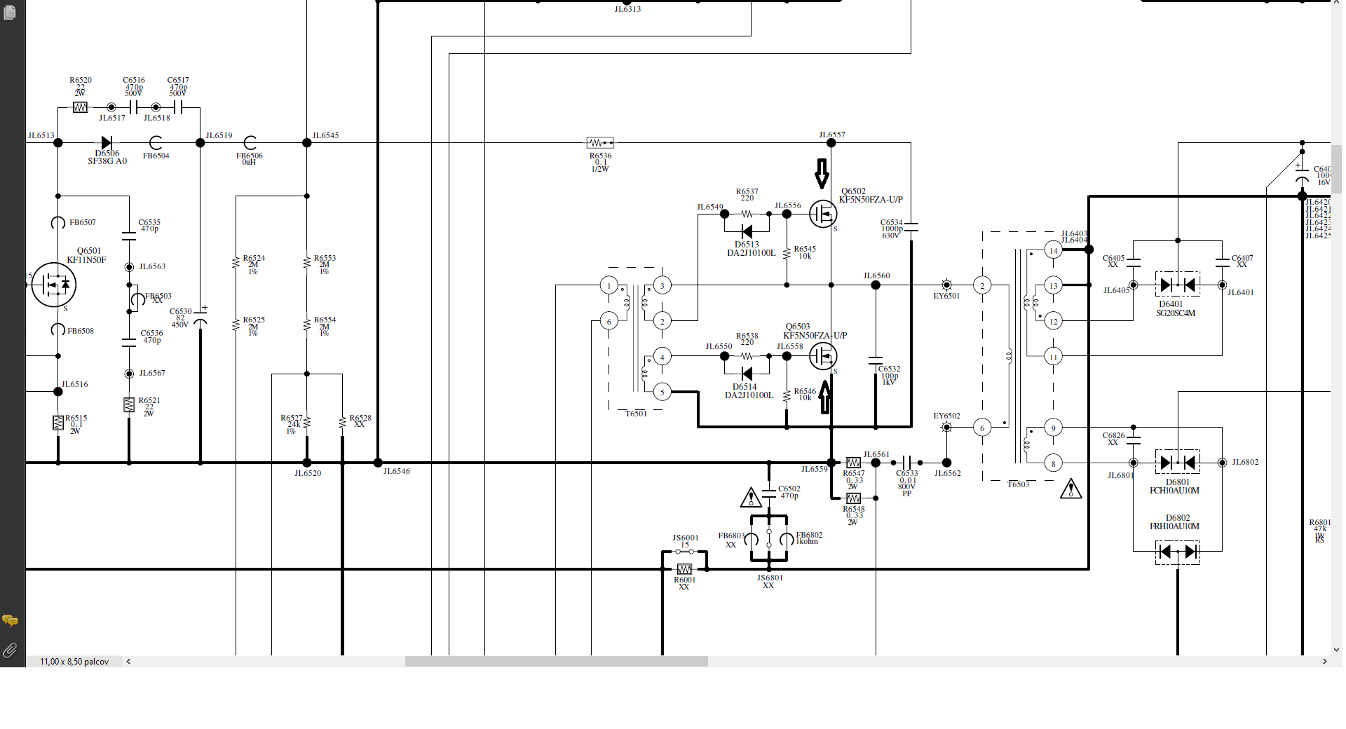

Zrejme si to odniesli aj mosfety ale ešte som to neodspájkoval.
Niečo ako na obrázku v tej podobnej schéme.
Škoda že nemám schému toho zdroja

Až by tam nebolo nič osadené, tak IO by bol hned po smrti. To je odporový delič, takže za tými 330k musí ísť niečo aj na kostru ak tam fyzicky nič nieje,už je IO v kýbli... Deličom IO zistuje prítomnosť AC napätia na vstupe zdroja a jeho úroveň, takže nie pre srandu je na tejto schéme ZD ako ochrana IO pred prepätím a 24k ako koniec deliča. Každopádne aby sa zdroj aj PFC rozbehol, tak tam má byť aspoň 1,6-1,8V,
DELONG píše:Tiež som si to myslel že PFC v tom má prsty.
Škoda že nemám schému toho zdroja.
1N4001? To nie je schottky a UF4001 tiež nie je schottky, len je rýchlejšia ako 1N4001.
Zabudol si napísať kde sa tie diody nachádzajú...
Ak sú na G tých mosfetov, tak prerazené byt nemusia, sú tam odpory 220R paralelne, tak asi meráš tie aspon teda podla tej druhej schémy.
A ano v týchto obvodoch sa používajú obyčajné 1N4148 za účelom rýchlejšieho vybíjania náboja gate tranzistorov teda rýchlejšieho uzavretia tranzistorov ked IO chce aby sa zavreli z dôvodu zníženia výkonových strát na tranzistoroch ak by sa pomalšie zavierali a teda ich zbytočné prehrievanie ked nepracujú čisto v spínacom režime.
No ale ak by tam aj boli SMD UF4001 nič sa nestane, len to bude zbytočné...
Ako vidím sú osadené v zdroji typu polomost s budením tranzistorov cez oddelovacie trafko. PFC je inde samozrejme (viac naľavo)...

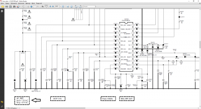

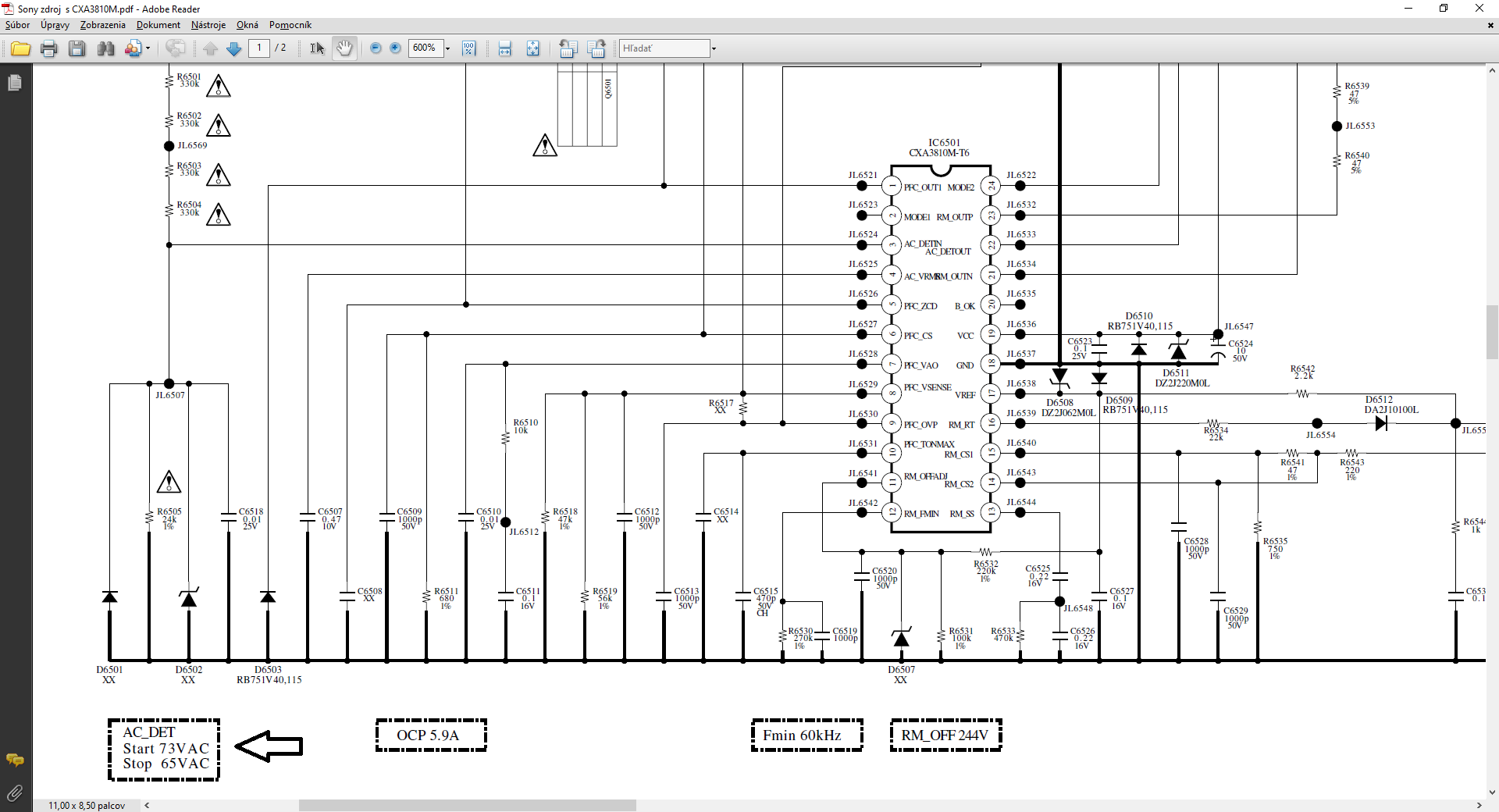

No že PFC naštartuje aj so zdrojom až vtedy ak pred mostíkom bude aspon 73V AC čo znamená, že na vstupe AC DET IN bude aspon tých 1,6-1,8V.
A zastaví sa keď AC poklesne pod 65V tomu sa hovorí hysterezna slučka aby sa obvod nerozkmital čo by sa stalo ak by štartoval aj zastavoval pri rovnakom napätí...

Tie diody som meral informatívne. Viem sú tam paralerne odpory preto som ich chcel odspájkovať a tak premerať. Áno tie diody idú do G mosfetu KF7N50.

IO môže byť po smrti, ale proste zapojenie, ktoré si popisoval bez konca odporového deliča na usmernený mínus nie je v tomto prípade možné.
Takže predpokladám, že si pri meraní na doske urobil chybu a odpor deliča na usmernený mínus tam určite je, resp. možno je prerušený, ale fyzicky tam proste byť musí ak sa nevyparil aj cestami dosky
Stačí ak posledný 330k odpor z plusu usmernovača je prerušený alebo má zvýšený odpor a zdroj nikdy nenabehne, nie ak na vstupe ACDETIN je len 0,9V voči mínusu usmernovača (nie voči kostre TV).

Máš pravdu spravil som asi chybu meral som proti kostre TV ten delič pre AC_DETIN a tam som mal 0.6V.
Len potom som si všimol že mínus mostíka je v lufte .
Tiež som si pozrel zapojenie IO CXA3810M a medzi AC_DETIN a AC_VRMS je dioda . A ešte 1Mohm voči GND.
Tak to ešte raz premerám poriadne teda voči mínusu toho mostíka a nie GND TV .

Mne sa ten zdroj zdá úplne obyčajný, pretože všetky aktívne PFC merajú priebeh sieťového napätia a po usmerní ešte nevyfiltrované aby sa booster PFC mohol synchronizovať, kedy môže pumpovať a kedy musí mat prestávku, ved práve v tom tkvie princíp PFC (power factor correction) alebo po slovensky kompenzácia účinníku cos fí.
Napájanie VCC IO má zo stby, takže na rozbeh potrebuje vidiet na ACDETIN priebeh usmerneného sínusu so špičkou aspon 1,8V, to je prvá podmienka rozbehu PFC a potom až ked nabehne PFC sa rozbehne hl. zdroj.
Dalšie podmienky sú, že deliče z výstupu PFC VSENSE a PSC OVP musia byť v poriadku.
Ak tieto 3 veci sú ok, potom začne spínať mosfet PFC a pumpovať napätie, ktoré si IO kontroluje a drží na nastavenej hodnote cez delič na vstupe PFC VSENSE. Vstup PFC OVP je na prípadné havarijmé vypnutie PFC a aj zdroja ak zo siete príde prepätie a napätie na výstupe PFC sa zvýši nad úroveň nastavenú deličom pre PFC OVP.
Prúd cez cievku PFC a mosfet PFC si IO merá cez vstup PFC_CS ako ubytok napätia na šuntovacom odpore medzi S mosfetu a mínusom.
Až ked PFC stabilne beží, začne IO budiť pomocné trafko, ktoré potom svojimi dvomi sekundármi budí mosfety v polomoste hl. zdroja.
Ved ked sa nevieš zorientovat v tom zdroji, prečo si nepozreš stranu 56 v datasheete CXA3810M?
Tam je krásna schéma ako to pracuje.

Zmeral som aj tie dve diody pri mosfetoch zhodil som dole 2 rezistory .
Všetko je OK diody aj mosfety aj rezistori . Presne tak ako si napísal že to asi zlé nebude .
