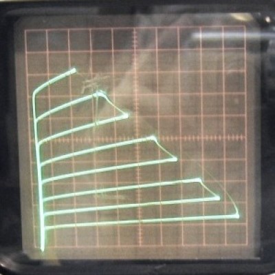

Podle toho Danykova pokusu to asi vypadá na vlastnost téhle malé obrazovky. Škoda že už nežije kolega JK, ten si s ruskými obrazovkami hrál hodně.
Zkusím pohledat jednu starou publikaci, tam tuším bylo něco o tom, že pokud se dost sníží anodové napětí - což se dělávalo třeba v počátcích tranzistorové éry, aby se zvýšila vychylovací citlivost - tak se u některých obrazovek zvětšují problémy s geometrií a astigmatismem.
Tady na obrázku je větší obrazovka s hnutým systém, byl zdeformovaný tak, že došlo dokonce ke zkratu jedné destičky k něčemu dalšímu, po opravě to zobrazuje tak, že svislá stopa v levé části obrazovky utíká asi o 0,5 dílku.

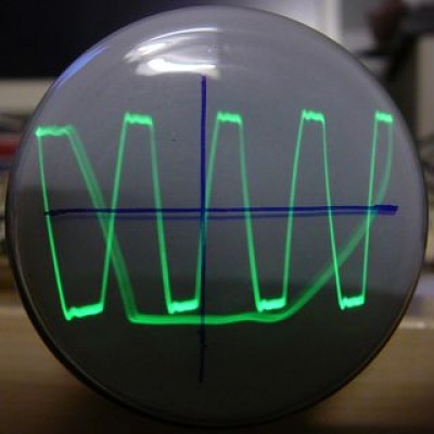

Mně tahle obrazovka stačí, beztak si ten analogovej skop bastlím jen pro radost. :) Trochu jsem poladila vertikál a už mi to pro malý signály jde až do 6MHz. Na fotce je 2MHz obdélník, limituje to rychlost přeběhu, ale napájecí trafo jede na doraz a jiné vhodnější nemám. Ještě se musím nějak zbavit toho zpětnýho běhu, to jsem ještě nevykoumala. :oops:
Obdélník 2MHz 200mVp-p

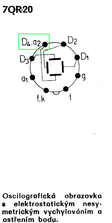

Nevim jestli to nejak prispeje, ale 7qr20 mi delala ve stavenem osciloskopu to same, deformace v prave casti obrazovky, stineni ani presun, otoceni trafa, nic nepomohlo
#24 Příspěvek od Crifodo »
7QR20 má šilhání už v rodným listu (nesymetrický vychylování).

Měl jsem v provozu řadu let BM370, kromě šilhání vzhledem k nesymetrické 7QR20 tak žádné utíkání obrázku se nekonalo. Chyba je v obrazovce /třeba zmiňovaný svod/. Mít stínění obrazovky potří k bontonu.
