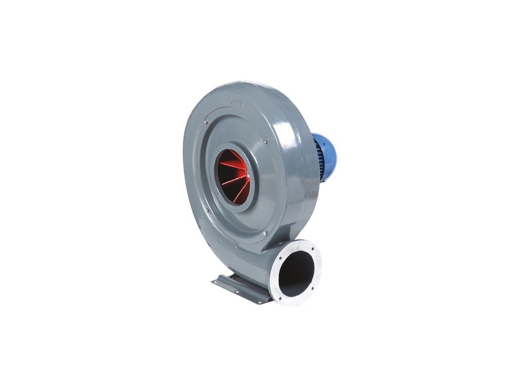

danhard píše:Mám tu turbínu z podtlaku magnetické pásky.
Jestli to je radiální turbína podobná tý na fotce, tak to moc tichý nebude. V magnetických páskách na JSEPu kvičely docela dost.

#29 Příspěvek od microlan »
U té turbíny může být problém s tlakem, ono jde o to do jaké hloubky to má foukat. Chtěli jsme vhánět vzduch pod led a takový větrák, jak zobrazil celeron nefoukl ani 10 cm pod hladinu. Použili jsme nakonec malý elektrický fukar na listí, ale stejně foukal tak 25 cm pod hladinu, hlouběji to neprotlačil.

#30 Příspěvek od Celeron »
Vono záleží jak jsou udělaný lopatky toho oběhovýho kola a kolik jich je. Tyhle radiální potvory jsou nízkotlaký, středotlaký a vysokotlaký.
Na vysoký tlaky a malý průtoky jsou jen malý lopatky na obvodu velkýho oběhovýho kola a je jich tam desítky. Něco jako kolo Pelton turbíny. To co jsem dal obrázek je nízkotlak na velkej průtok.
