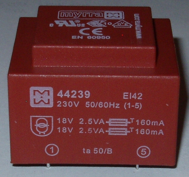

Ano Jirko, je to o hovnech místo plechu, s rýnovým plechem by to možná tolik nežralo.
Měl jsem starší várku /balení 25ks/ trafek Myrra z roku 2004. Kolik brala naprázdno při 235V, je v popisu obrázku.
Jedno jak druhé, zanedbatelné "svícení" okolo, takže dvě z nich mohla i do malého mixpultíku. Bez zátěže studená.
Pětice o 5 roků novějších traf, tatáž typová čísla, už naprázdno brala 17-22mA, takže až 5VA.
Reklamovat to ihned rozhodně nelze, neboť trafo je funkční. Že topí jak prase, prodejce za mák nezajímá.
Jedno ze žroutů jsem pokusně instaloval. Po 14 měsících se přerušil primár, zboku boule, deska pod trafem hnědá.
Tu žravou pětici, s jedním přerušeným jsem vyreklamoval, poslali pět dalších téhož typu. Měřím - zase skoro totéž, braly 16-18mA.
Po nepříjemné hádce vystavili dobropis a laskavě umožnili vybrat si v té hodnotě jiné zboží. Na prachy zpět zapomeňte. Tenkrát Myrru prodával GES.
Pro mě Myrra už nikdy víc. Raději si počkám na 3-5 tráfek z Tronicu, kde udělají, co si řeknete a pak berou tolik, co ty nejstarší Myrry.
Tahle sériová trafa v bastl-šopech jsou holt sračky, dobré tak na bastlení. Stejné věci vyvádí i mnohá Era, Hahn, BV a zčásti i Indel, byť ten Polák ne tolik, obvykle bere půlku svého výkonu.
Musím zkusit ta tráfka firmy Jesiva, co teď prodává Ecom, ta ještě nemám vyzkoušená.
