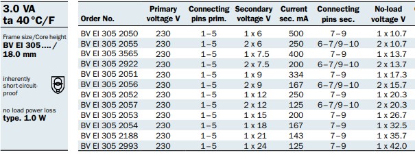

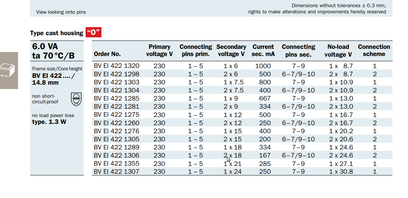

Našel jsem doma plošákový trafo 230V/7,5V/4,5VA. Naprázdno má na sekundáru skoro 10,5V, po dvoucestným usměrnění s hlasitostí na nule je z toho 13,3V. To mi přijde pro rádio napájený z baterky 9V docela dost.
Takže můj dotaz zní: Ty plošákový trafa Hann nebo Lindemamm či Myra mají deklarovaný napětí na sekundáru při jakým zatížení? Naprázdno asi těžko. Když jsem trafo zatížil na štítku deklarovaným proudem 0,6A tak napětí sekundáru pokleslo na 6,9V, takže napětí při deklarovaným zatížení to taky není. Takže něco mezi? Ale co?
Takže výsledek je, že nevím, jaký trafo toho rádia bylo napěťově na sekundáru optimální.
