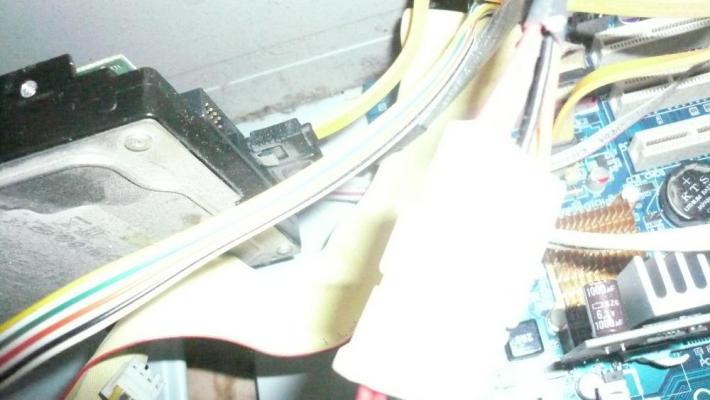

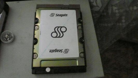

takže. nosná systémová fošna je typu ACPI\PNP0C01\2&DABA3FF&0
procák Pentium dual CPU E2160 - 1.80 GHz
fotky HDD s nainstalovaným Win7 a druhej s atypickým
přípojem o kterým se bavíme

"Atypický" přípoj je SATA. Běžné.
Taky jsem to pochopil, že chceš jen přendat disk s Win 7 do kompu, kde dosud běžěly XP? Na 99,8% to nepojede. Zbývající 0,2% znamenají naději, že to pojede po neskutečném sraní se s tím. Což nemá význam, nainstaluj to načisto a je to.

#19 Příspěvek od p32 »
Kolik tam máš paměti? Máš tam i konektory SATA na té desce?
Příspěvky: 9697
#20 Příspěvek od konosuke »
1.00 GB RAM
na desce SATA

Jinak Win7 s 1GB RAM sice naběhnou, ale dělat se v tom pak nedá. Nebylo by jednodušší dát dohromady ten PC s Win7? Jestli ti tam chybí třeba grafika, tak její záměnu za nějakou jinou zkousnou Win7 snadno, na rozdíl od jejich přesunu na jiný HW.

Jestli to dobre chapu, tak chces dat disk z prehistoricky sestavy do jeste vetsiho praveku a chces na tom provozovat sedmicky? Co te k tomu vede?

On má desku se SATA (píše: na desce SATA), ale asi do ní chce strčit PATA disk.

-pokud deska SATA nema, disk muzes pripojit pomoci karty do PCI (podle fotky tam neni PCIe) treba timhle.
-muze se stat, ze pro cilovy HW nebudou pro win7/10 standardni ovladace a budes to muset komplikovane resit.
-s nejvetsi pravdepodobnosti te ceka dokoupeni RAM (v tvem pripade DDR2) , celkem to chce alespon 4GB.
edit: po narocne detektivni praci jsem vydedukoval, ze ta fotka se SATA diskem na deskce s PCI je asi ten stroj s XP, kam chces pripojit ten disk z druhe fotky, nebo? V tom pripade by se hodila fotka jeho konektoru.

Právě že z toho moc chytrej nejsem. PATA s Win7 a SATA s XP? Proč ne, ale pak čert ví, v čem byly ty Win7 doteď nainstalovány. Proto by to vyřešil typ obou desek.
