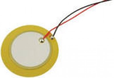

Ten piezo je zrejme len obyčajný lacný "pliešok", aký sa dával do digitálok alebo napríklad v multimetroch na zvukovú signalizáciu... Tam výhybku ani ochranu nie je treba. Kapacita toho "pliešku" sú jednotky nF a 220Ω odpor mu citlivosť v počuteľnom pásme nijako výrazne neovplyvní. Asi to bude len kvôli tomu rozšíreniu sterea.

Neviem kto si čo predstavuje pod označením piezo, ale odjakživa je to toto:

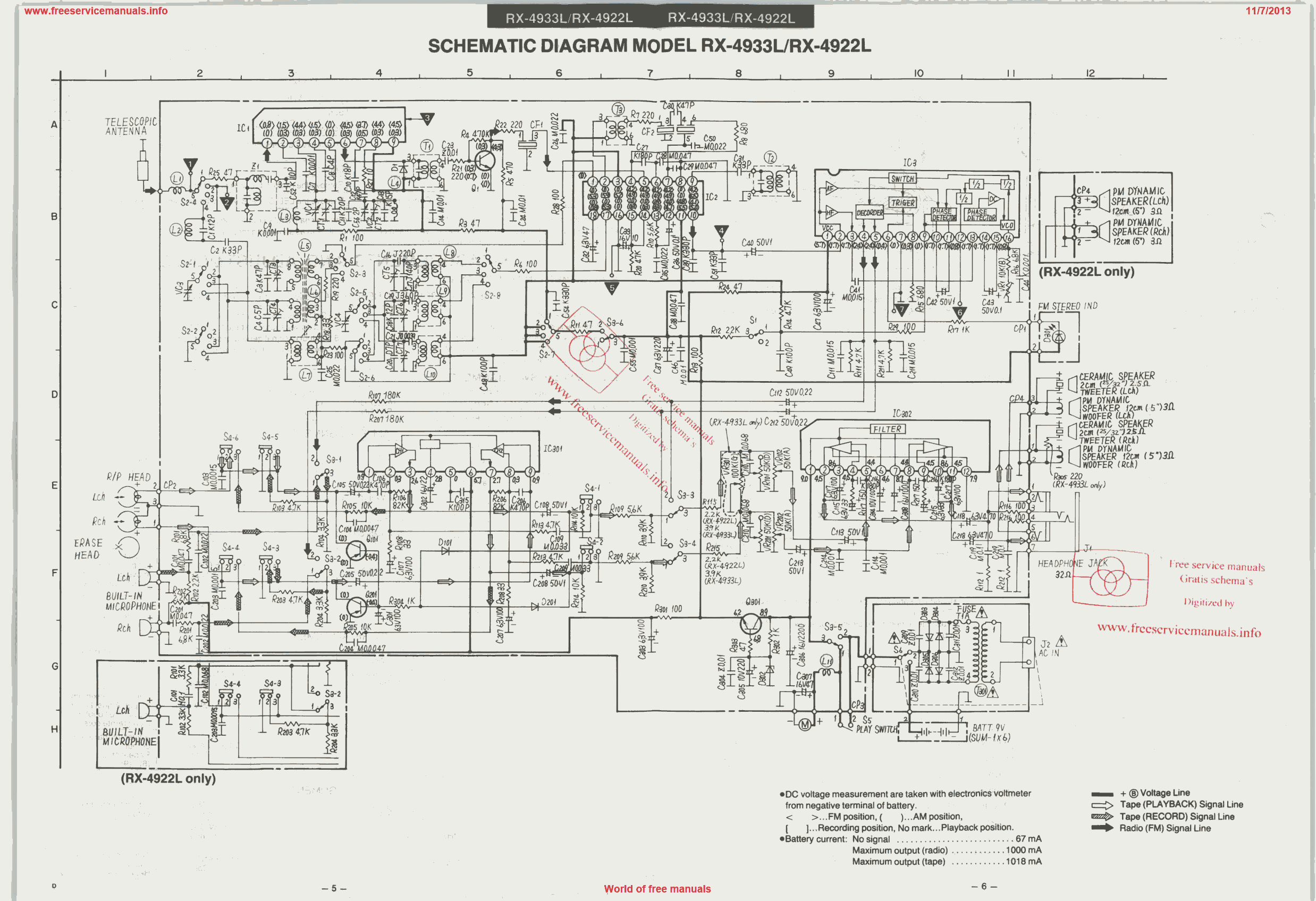

PotPalo píše:Tak som našiel servisný manuál. O nejakom rezistore tam nieje ani zmienky...
V podobném modelu RX-4933L (ONLY!) se za něj nestydí.
:wink:
P.S. ...kromě toho, že uvádí impedanci piezo 2,5Ω (místo 2,5kΩ). Se seriozností údajů si zřejmě starosti nedělali.
Jako ochrana před zkratem piezo, jak tu kdosi uváděl, to nedává smysl, když je použita jen v jednom kanálu.
Nejblíže bych tipoval názor konosukeho, jako korekce stereofonní báze na vyšších kmitočtech.
