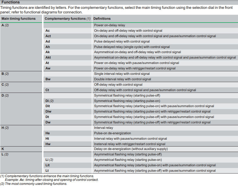

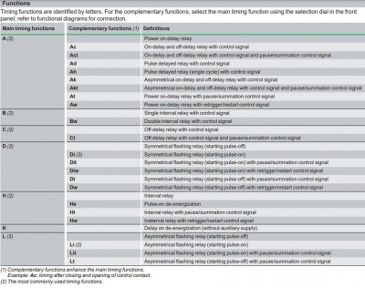

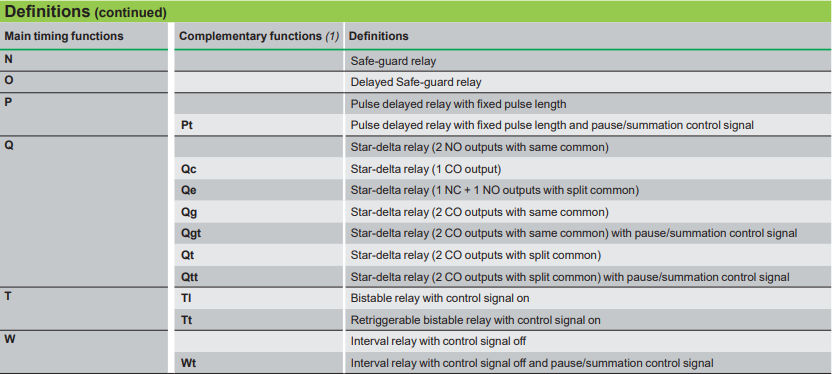

No to bez debat, ale to NFC relé má 28 funkcí. Zkus je všechny naprogramovat, nějak přepínat, k tomu nastavovat časy v několika řádech. A navíc, kdyby to bylo vícenásobné. Já jen tvrdím, že by to nebyla sranda, protože tebou citované "...běžně přístupné na časování všeho druhu..." zahrnuje poměrně velké množství typů časovačů.

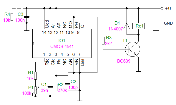

#20 Příspěvek od masar »
Ano, časovač 4541 je také vhodný a na dlouhých časech přesnější, protože nemusí používat velké elektrolytické kondenzátory, jejichž svod je příčinou nepřesností. K danému účelu modifikované Belzovo zapojení uvádím níže.
:wink:

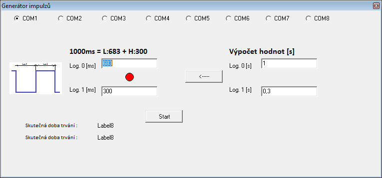

Já mám na takovéto "bastlnápady" udělanou aplikaci, kdy mi to funguje od času cca 0,3s poměrně v poho. Na RS232 je pak optočlen/relé, které se v nastavených časech spíná.
