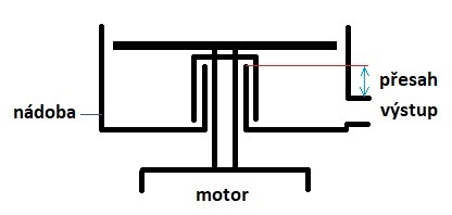

Gufero, nebo podobné těsnění u drtičů tohoto typu dlouho nevydrží. Vodní uzávěr je mechanické řešení s volným průchodem shora kryté hřídele.

Já ti rozumím , ale přece na domácí krám , používaný hodinu v roce nebude řešit jako převodovku u wapky . Pokud má pouzdro nerezové a simering za pár korun ročně prohodí , není co řešit .

Při minimálním používání snad. Ale solidní drtiče se vždycky dělaly s vodním uzávěrem. Pak bez údržby vydrží třeba každodenní strouhání řepy pro prase. Shořených motorů na řepákách bez uzávěru jsem viděl několik.
Princip uzávěru je na obrázku. Důležitá je dostatečná výška průchozí trubky nad výstupem.

A když se výstup ucpe, půjde na motor všchno. Nebylo to tak kdysi na ždímačkách?
Mezi motor a nádobu dát na hřídel ještě disk přesahující obvod motoru a bude to geniální.

Nákres je zjednodušený. Vespod bývají lopatky, které ženou břečku po obvodu nádoby k výstupu. Ucpat se nemá jak, leda by to někdo udělal schválně. A uzávěr nemá zas tak velké vůle, aby se směs snadno protlačila. Na tyto účely je běžně používaný a v praxi osvědčený.
Pro disk nad motorem většinou není prostor, protože motor i nádoba jsou nejčastěji montované přímo na základní desku podstavy.

pre achaba: Dík achabe za postreh. Poznám princíp tvojej upchávky ale v tomto prípade je zložitá a potrebuje značnú zástavbovú dĺžku a to ani nehovorím o tom nadvíšení čo tam spomínaš. To je uplne zbytočné v tomto prípade. V stroji je "tekutina" jedine keď sa točí čiže šrotuje a vtedy tá rotujúca hriadel nič do motora nevpusí. Odstredivá sila jednoducho funguje. Uplne by tvoja upchávka stačila s výškou 2cm od dna bez presahu nad výstup drte. Gufero som použil pre jednoduchosť a hlavne pre malú zástavbovú dĺžku v mojom prípade 8mm. Je mi jasné že časom zhorí ale tolko čo ja potrebujem vydrží.

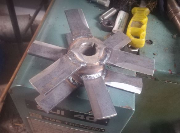

Pre vlezly: Ďakujem za rady ale s vybráciami zápasiť nebudem. Nože dostali správny geometrický tvar a samozrejme som ich aj staticky vyvážil.
Pre ostatných: Tak nože nakonec dopadli pozri foto. Dal som ich 9.
