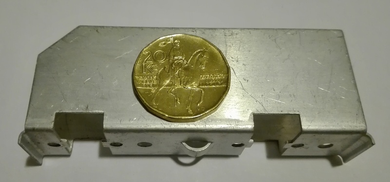

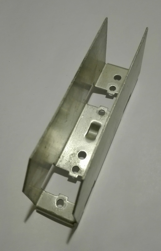

Spíš teď přemýšlím nad chlazením. Nikdy jsem neměl potřebu hnát MBA810 na krev. Pokud bych to zkusit chtěl, tak tu mám dva chladiče z výprodeje za pětikorunu, které byly určené tuším do nějakého magneťáku s MBA. Každý je určený pro dva IO, Učko z tenkého plechu s rozměry 86x36x22mm. Nebude to málo? Pochybuju že by to výrobce zrovna v magneťáku s chlazením nějak přeháněl. Přemýšlím že bych dal dal něco festovnějšího, ale nechce se mi na frézu.

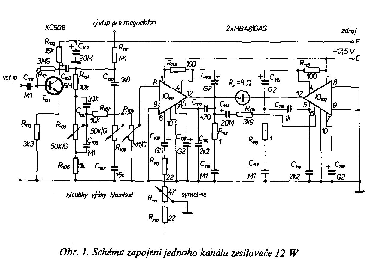

edit: jinak to můstkový zapojení MBA810 je popsáno např. v AR A01/1979

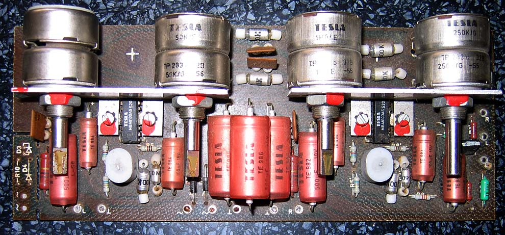

edit2: tak fotky jsem objevil zde:
http://www.audioweb.cz/viewtopic.php?pid=173064#p173064

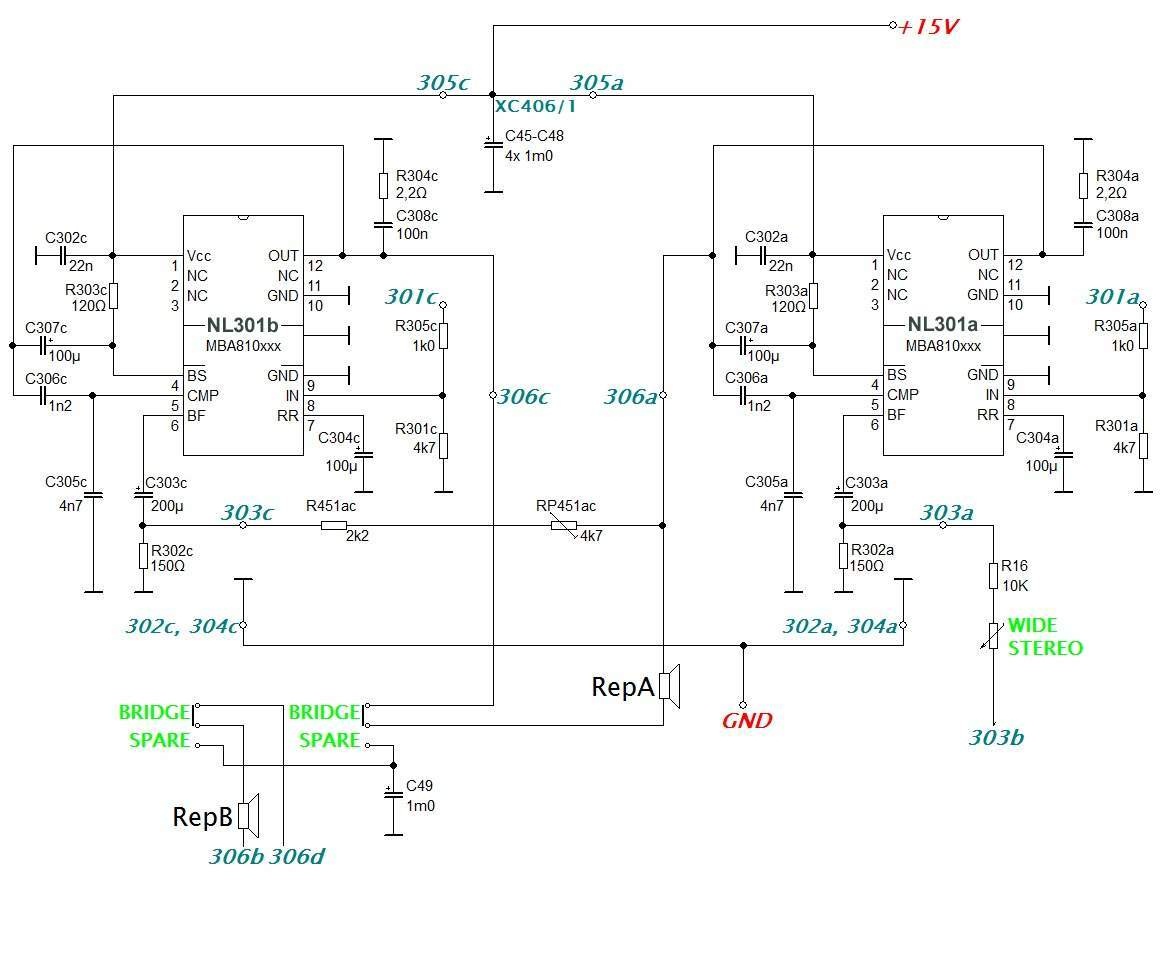

To je tak kvůli ručnímu návrhu plošňáku na kopii tohoto zesilovače, protože zapojení v Condoru hraje velmi slušně. A zaslouží si to, jakkoli samostatný zesilovač už asi nikdo z monočlánků napájet nebude, a úsporu spotřeby v režimu INTIM tedy netřeba řešit.
