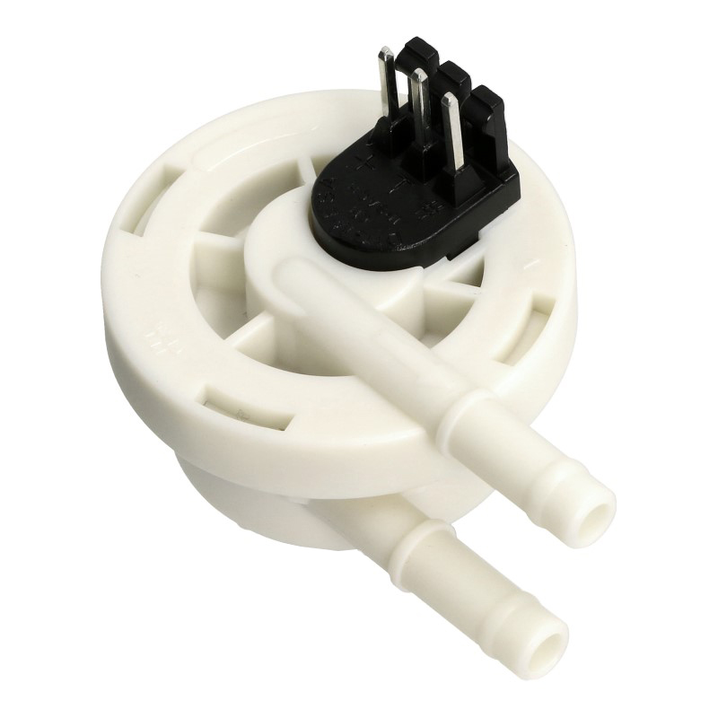

V každým kávovaru je takovejto průtokoměr. Uvnitř je lehounká vrtulka s magnetem, nahoře hallovka. Za vyzkoušení to stojí, je to jen pár korun.

#28 Příspěvek od kutilmil »
teoreticky by to mohlo fungovat. neviem ale ci to nebude málo citlivé. ja som zasa nasiel toto

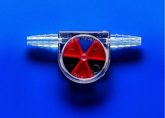

Když před lety dostali u nás na expedici vozíky Jungheinrich, tak jsem dělal jednoduchý (orientační) měřiče množství dolévané destilky do aku. Zásobník destilky byl pod stropem a dolívalo se samospádem.
Použil jsem viz obr. , k tomu optickou závoru a jednoduchou elektroniku. Pro potřeby udržbářů to vyhovovalo

#30 Příspěvek od kutilmil »
Teoreticky by niečo také moohlo fungovať. len záleží aký prietok to zaregistruje
