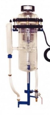

U nás se tohle ještě občas používá. Tím skleněným úplně vlevo se nastavuje hladina vody ve "varníku" dělá se to tak, že se tam zasunuje, nebo vysunuje trubička, co dělá přepad. Vyšší hladina víc zaplaví desky, který jsou napojeny přímo na 400V fáze. Víc zaplavený desky odebírají víc proudu a ohřívají víc vody. Míň zaplavený desky se mohou dřív upálit. má to velký odběr vody, co proteče skrz chladič do kanálu, dost velký odběr proudu a občas se musí měnit elektrody ve varný části.
U nás se to nijak nemonitoruje, sbírá se to do nádoby, kde to plovákovým spínačem ovládaný čerpadlo přečerpává do sudu.
