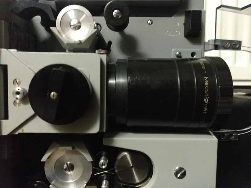

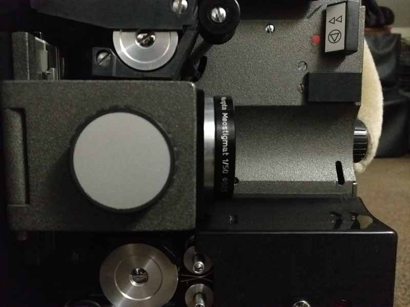

Dále bych se chtěl zeptat zda se dodávaly různé objektivy? S tím co mám meopta polar 1:1,5 f 50mm je velikost obrázku 70x50cm při promítací vzdálenosti 3,5m
#25 Příspěvek od EKKAR »
Ty 3,5m jsou málo, tenhle druh projektorů byl určenej pro větší prostory = školní třídy, tělocvičny, větší klubovny atp, měl proto objektivy s delším a užším ohniskem. Meoclub jsem taky uměl obsluhovat, na základce se poměrně hojně používal a dokonce jsem s ním promítal i u odvodu, kde potřebovali zabavit čekající odvedence a chtěli nám pustit Zemanovu Cestu do pravěku - jenže se nedostavila žádná osoba znalá práce s touhle technikou a taky film byl v krabici nepřemotanej na začátek, takže když to vypadalo na totální fiasko (dozor vykonávající guma se marně pokoušela film nasadit do mechanismu obráceně), radši jsem ho od toho slušně vyhodil, film přetočil na začátek a po pár minutách se mi ho skutečně povedlo pustit. Hleděl na mě jak na blba, osmnáctiletej klučík se hrnul k promítačce, přísně evidovaný jako propagandistickej materiál ... Projekční vzdálenost na plátno velký cca 2x1,5m byla asi 10-12 metrů, označení objektivu jsem si ani tenkrát neprohlížel, v tu chvíli pro mě i ostatní bylo daleko důležitější, jestli bude aspoň nějaká zábava nebo blamáge ... a asi bych si to po těch víc jak 30 letech jen těžko vybavoval, protože projektory nikdy nebyly moje extra záliba. Ale fakt je, že ve třídě obvykle dlouhý kolem 10 - 12 metrů se muselo plátno věšet na tabuli (nebo na stojan postavenej těsně před ní) a projektor umístit na stůl až úplně za posledníma lavicema, aby byl obraz dostatečně velkej.
Příspěvky: 8066
#26 Příspěvek od Hubert_79 »
Dodávaly se různé objektivy, Meopta jich dělala pro 16 mm projektory povícero. Padesátka je střed, pro krátké projekční vzdálenosti se dělaly 40 mm objektivy a později (to až v éře Automaticů, tedy sedmdesátá léta a později) 35 mm. Naopak, pro dlouhé sály se dodávaly sedmdesátky (70 mm). Všechny pozdější objektivy z řady Meostigmat byly k dostání (no, spíše teoreticky) se světelností buď 1:1,3 nebo 1:1.
Existovaly i dva zoomy, a to Vario-Meostigmat, jeden byl 40-65mm 1:1,5 a další (ten jsem nikdy v prackách neměl) 35-70mm 1:1,3.
Sehnat dneska objektiv "pětatřicítku" je téměř nemožné - kdo to má, tak se ho rozhodně nezbavuje.
Ty zoomy jdou do Clubu dát, ale čumí z toho dost dopředu, jsou proti pevným sklům cca 2× tak dlouhé. Do novějších (Automatic a dále) pasují a nečumí z toho. Níže na foto porovnání velikosti těch objektivů.
Do Clubu jde jakýkoli i novější projekční objektiv s vnějším průměrem 52,5 mm.
